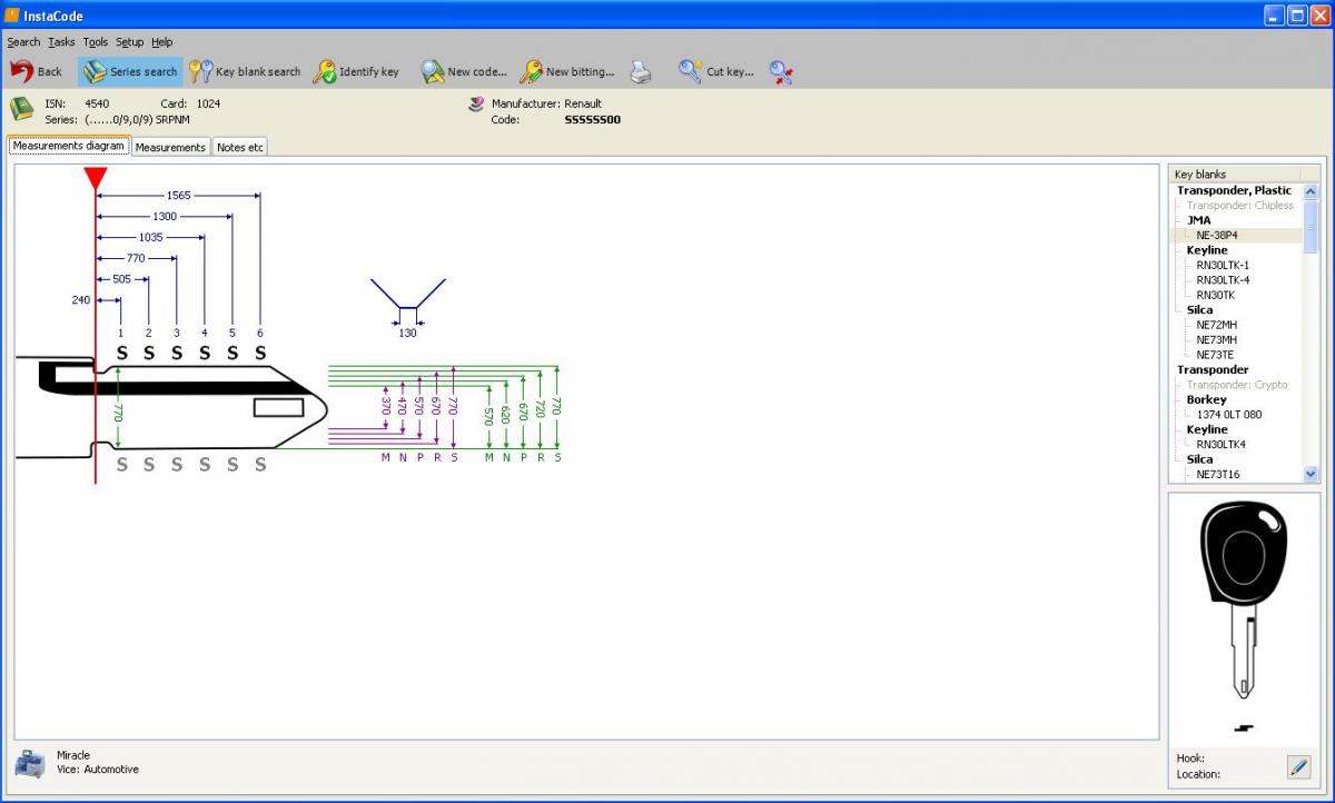

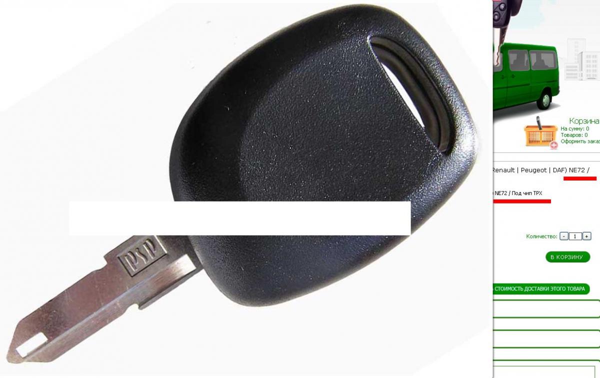

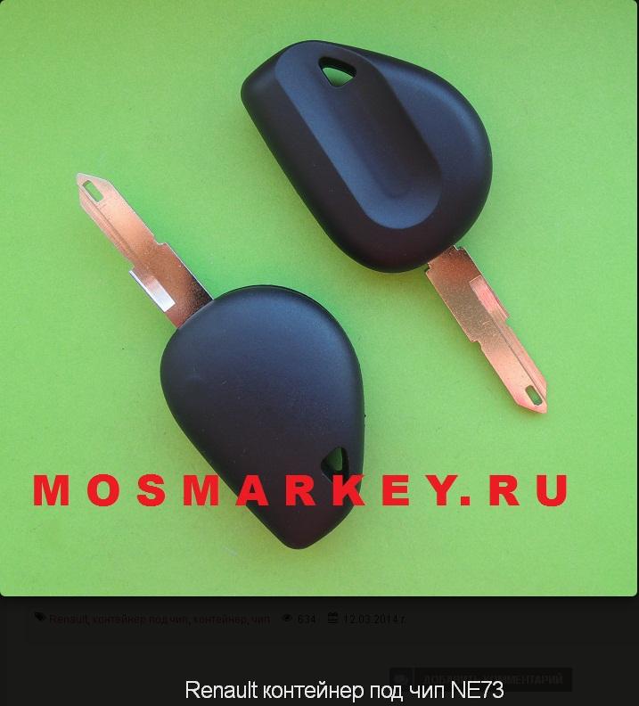

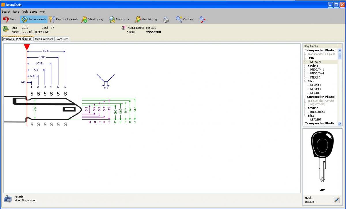

OreXov Опубликовано 25 апреля, 2016 Поделиться Опубликовано 25 апреля, 2016 Я думаю, что разницы нет. Ссылка на комментарий Поделиться на другие сайты Поделиться
Jenea Опубликовано 25 апреля, 2016 Поделиться Опубликовано 25 апреля, 2016 (изменено) это 73 , 72 без отверстия и профиль другой как на канго в 73 глубина нарезки M.N.P.R.S , а в 72 1,2,3,4,5,6 Изменено 25 апреля, 2016 пользователем Jenea Ссылка на комментарий Поделиться на другие сайты Поделиться
OreXov Опубликовано 26 апреля, 2016 Поделиться Опубликовано 26 апреля, 2016 Может чего не допонимаеш ??? Я все доказательства прикрепил, а где ваши ??? Я спрашиваю у людей, которые выточили более 500 автомобильных ключей в своей практике. Ссылка на комментарий Поделиться на другие сайты Поделиться
