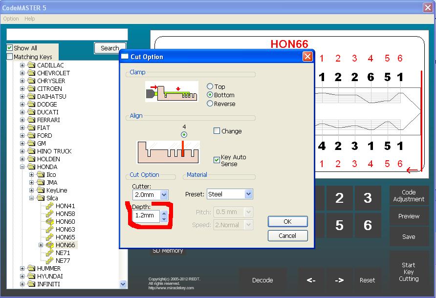

интересно у всех владельцев сек е9  при нарезке хонда  hon66 средний паз немного тоньше чем у оригинала и как с этим бороться кто знает
У меня не сек е9, но наверно у всех одинаково,
выставить правильный размер глубины нарезки.
спасибо Муром.действительно для нарезки HON66 по умолчанию стоит глубина нарезки 1.2.при уменьшении глубины до 1.1 все стало как у оригинала.можно даже ставить глубину 1.0 если сильно изношен замок для уменьшения люфта в личинке.привет из Иркутска
