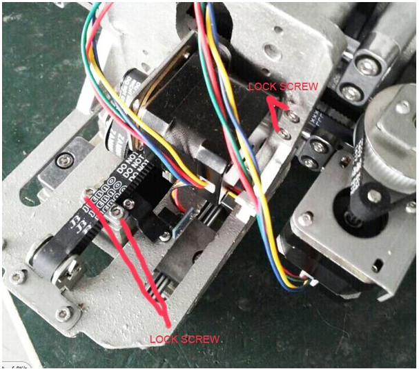

GadskiyPapa Опубликовано 27 октября, 2018 Поделиться Опубликовано 27 октября, 2018 Вопрос по x6 ,при нарезке ключей на Мазда 3 2009 год,одну сторону режет идеально,вторую со здвигом,читал,что у многих так, коллеги, подскажите как победить? Ссылка на комментарий Поделиться на другие сайты Поделиться

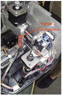

GadskiyPapa Опубликовано 29 октября, 2018 Поделиться Опубликовано 29 октября, 2018 Естественно калибровку делаю перед каждым ключём.первую сторону пилит идеально,вторую смещает,если лезвие не выбросил,выложу фото. Ссылка на комментарий Поделиться на другие сайты Поделиться
magic-OZ Опубликовано 29 октября, 2018 Поделиться Опубликовано 29 октября, 2018 В 29.10.2018 в 05:09, GadskiyPapa сказал: Естественно калибровку делаю перед каждым ключём.первую сторону пилит идеально,вторую смещает,если лезвие не выбросил,выложу фото. у меня было такое разбирай станок внутри увидишь два ремня вертикал и горизонталь ход, их аккуратно подтяни , если найду картинки скину Ссылка на комментарий Поделиться на другие сайты Поделиться
GadskiyPapa Опубликовано 29 октября, 2018 Поделиться Опубликовано 29 октября, 2018 Ок,спасиб Ссылка на комментарий Поделиться на другие сайты Поделиться
magic-OZ Опубликовано 29 октября, 2018 Поделиться Опубликовано 29 октября, 2018 В 29.10.2018 в 11:57, GadskiyPapa сказал: Ок,спасиб собственно вот Ссылка на комментарий Поделиться на другие сайты Поделиться
