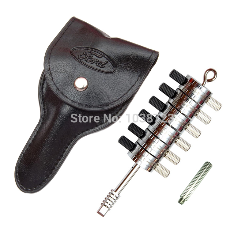

AndyUA Опубликовано 30 октября, 2015 Поделиться Опубликовано 30 октября, 2015 Вот такой читалкой читаете замок и делаете ключ по коду. Стоит копейки, отбивается сразу с 1 клиента с полной утерей. Также ползуюсь ею когда ключ износен и какие-то коды в нём (в ключе) увидеть реално не возможно. Рекомендую для начала приобрести фордовкий замок и набить руку. Ссылка на комментарий Поделиться на другие сайты Поделиться

za-bey Опубликовано 30 октября, 2015 Поделиться Опубликовано 30 октября, 2015 как делать я знаю , их болячка капот и двери ну и крышка топливного бака , обычно хотят , что бы все заработало как с завода , обычно хотя бы открыть капот чтобы обслужить моторное пространство , не говоря уже о дверях , каждый знает , что форд можно закрыть любым ключом даже заготовкой , но для того чтобы привести дверной замок в надлежащее состояние или иначе говоря в рабочее то его надо снять , а на этих фордиках не снимешь замочек пока его не откроешь , вот и хотел услышать решение особенно у спецов со стажем ну и без стажа Ну думаю уже расписали всё ))) А по моему опыту, то обычно разбираешь тот замок, который ещё работает и с него код переносишь на ключ. Пока ни разу не попался Форд, чтобы не начал работать тот замок, который изношенным ключом не открывался. Бывает с заеданием, но открывается. Тогда уже снимаешь этот замок и доводишь его до ума. Ну а с капотом часто приезжают с высверленным замком и плоская отвёртка у них вместо ключа Для полных утерь помогает инструмент на фото выше в предыдущих постах. Чё за хрень? Чему там ушатываться? Там нет подпружиненных частей. Принцып финского. Уж что первым делом и ушаталось бы-так это зажигание. А на деле перестаёт работать то, чем меньше пользуешься. Вот здесь я поспорю! Диски бывает так внутри гнут ключом, что аж метал наружу выворачивается. Дури у хозяев машин хватает. Ссылка на комментарий Поделиться на другие сайты Поделиться

alex24.73 Опубликовано 30 октября, 2015 Поделиться Опубликовано 30 октября, 2015 (изменено) Раз разговор пошел про Фордовские ключи, могу предложить свой комплект для восстановления. Тыц Изменено 30 октября, 2015 пользователем alex24.73 Ссылка на комментарий Поделиться на другие сайты Поделиться

Jenea Опубликовано 30 октября, 2015 Поделиться Опубликовано 30 октября, 2015 (изменено) Если замок ушатан изношенным ключом, то и восстановление по заводской кодировке не поможет и без обслуживания замка не обойтись. +100 и читалка тут мертвому кадило , разве что ней можно попытаться открыть замок Самая частая проблема с fo21 всё же капот. И проблема не в замке, а в ключе. Делаешь заводскую нарезку и клиент счастлив. В такой ситуации можно двойную цену лупить за ключ - клиент уже морально готов к взлому и новому замку. не всегда так , чаще всего на единичке внутри диска пупырышки раздавливаются в дрызг и естественно все секреты получают сдвиг и ключ по заводскому номеру вырезанный курит в сторонке Раз разговор пошел про Фордовские ключи, могу предложить свой комплект для восстановления. Тыц с каких пор он стал твоим ? с тех пор когда купил у китез ? Если вы не видели ушатанные фордовские замки то это не значит что их нет. Там рамка в середине изнашивается так что становится круглой, и помощь ей только замена. +100 и менять достаточно диски под номером 1 Изменено 30 октября, 2015 пользователем Jenea Ссылка на комментарий Поделиться на другие сайты Поделиться
