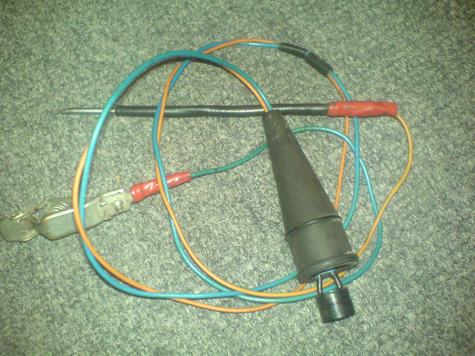

mikhail1964 Опубликовано 6 марта, 2010 Поделиться Опубликовано 6 марта, 2010 (изменено) Использую звуковой излучатель. От 3 до 30 вольт изменяется тон. Куплен как дублер поворотов.Есть и в магазине радиодеталей вроде 20 рублей. Изменено 6 марта, 2010 пользователем mikhail1964 Ссылка на комментарий Поделиться на другие сайты Поделиться
mikhail1964 Опубликовано 6 марта, 2010 Поделиться Опубликовано 6 марта, 2010 Использую звуковой излучатель. От 3 до 30 вольт изменяется тон. Куплен как дублер поворотов.Есть и в магазине радиодеталей вроде 20 рублей. Вот фото получше Ссылка на комментарий Поделиться на другие сайты Поделиться
mikhail1964 Опубликовано 6 марта, 2010 Поделиться Опубликовано 6 марта, 2010 (изменено) [ Извините за кривые руки Изменено 6 марта, 2010 пользователем mikhail1964 Ссылка на комментарий Поделиться на другие сайты Поделиться

mikhail1964 Опубликовано 7 марта, 2010 Поделиться Опубликовано 7 марта, 2010 Излучатель марка MR-1212c.При питании 12.0 вольт потребляемый ток 26 миллиампер.Сопротивление по Ц43201 350 КОм.Косяков не было. Ссылка на комментарий Поделиться на другие сайты Поделиться
