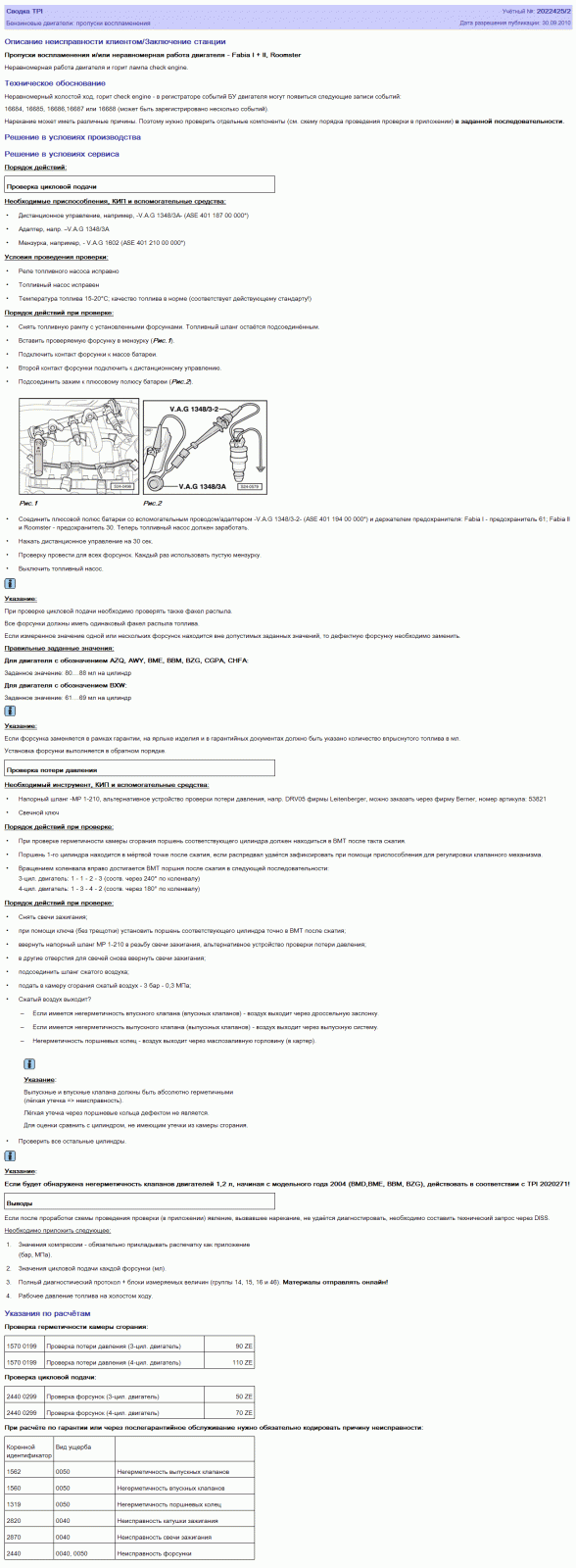

masterok Опубликовано 24 февраля, 2013 Поделиться Опубликовано 24 февраля, 2013 Занимайся .) Ссылка на комментарий Поделиться на другие сайты Поделиться
xxxcomru1 Опубликовано 24 февраля, 2013 Автор Поделиться Опубликовано 24 февраля, 2013 Занимайся .) спасибо! Ссылка на комментарий Поделиться на другие сайты Поделиться
