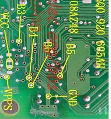

В этих блоках, стоят разные маски, L02M, J66D, K85K собраных на одинаковой плате, что собственно сути не меняет, самое главное выбрать с буквой А. Сдувать нет смысла, все делается внутривенно.
Это подключка для УПЫ.
