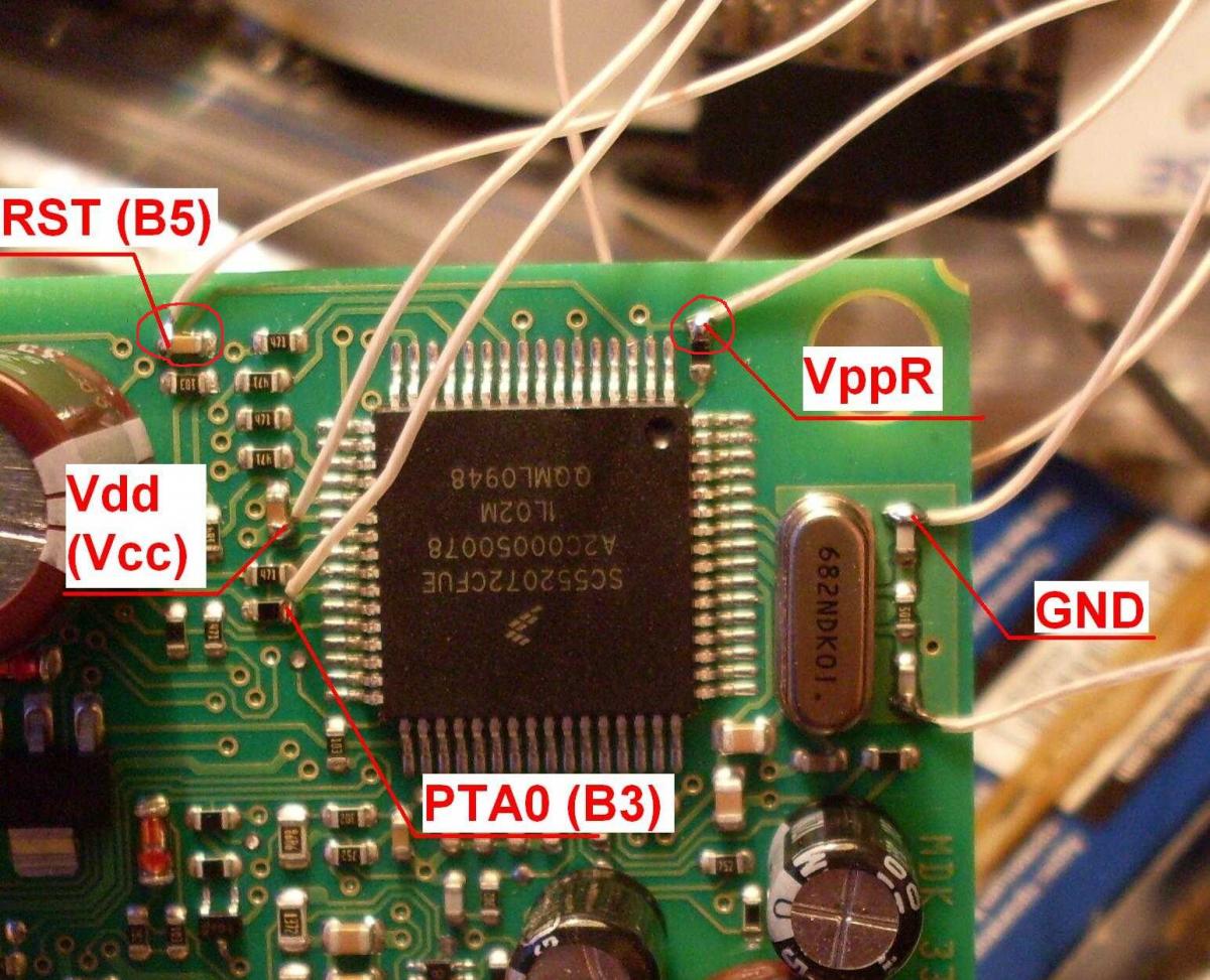

ALS Опубликовано 14 июня, 2014 Поделиться Опубликовано 14 июня, 2014 Просьба сильно не пинать, первый раз собираюсь делать. Как безопасней поднять ноги IRQ(VppR) и RST(B5)? Ссылка на комментарий Поделиться на другие сайты Поделиться
balakovo Опубликовано 14 июня, 2014 Поделиться Опубликовано 14 июня, 2014 Если рядом есть пятаки , то можешь дорожки у них перерезать , а потом, просто капнуть немного припоя..... Ссылка на комментарий Поделиться на другие сайты Поделиться
ALS Опубликовано 14 июня, 2014 Поделиться Опубликовано 14 июня, 2014 Вот, обвел контакты, ноги которых надо приподнять, как здесь лучше сделать? Спасибо! Ссылка на комментарий Поделиться на другие сайты Поделиться
6508560170 Опубликовано 15 июня, 2014 Поделиться Опубликовано 15 июня, 2014 (изменено) Подняли ноги,подпаялись к ним... в чем проблема-то?(или читайте пост выше) Изменено 15 июня, 2014 пользователем 6508560170 Ссылка на комментарий Поделиться на другие сайты Поделиться

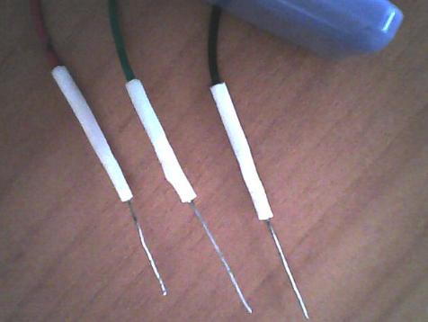

6508560170 Опубликовано 15 июня, 2014 Поделиться Опубликовано 15 июня, 2014 ...Чтобы было удобней подпаиваться к ногам проца - доработайте провода латунными щупами примерно так.Прошу прощения - не успел в предыдущем сообщении вставить фото. Посты набиваю.. Ссылка на комментарий Поделиться на другие сайты Поделиться

D I Z E L Опубликовано 25 июня, 2016 Поделиться Опубликовано 25 июня, 2016 Спасибо большое за совет! Мне пригодилось! Вроде мелочь...а когда ещё "чайник", сразу и не дапетришь! ...Чтобы было удобней подпаиваться к ногам проца - доработайте провода латунными щупами примерно так.Прошу прощения - не успел в предыдущем сообщении вставить фото. Посты набиваю.. Ссылка на комментарий Поделиться на другие сайты Поделиться
