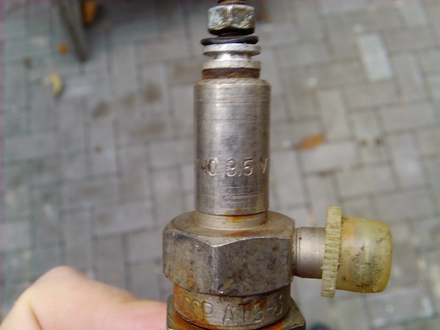

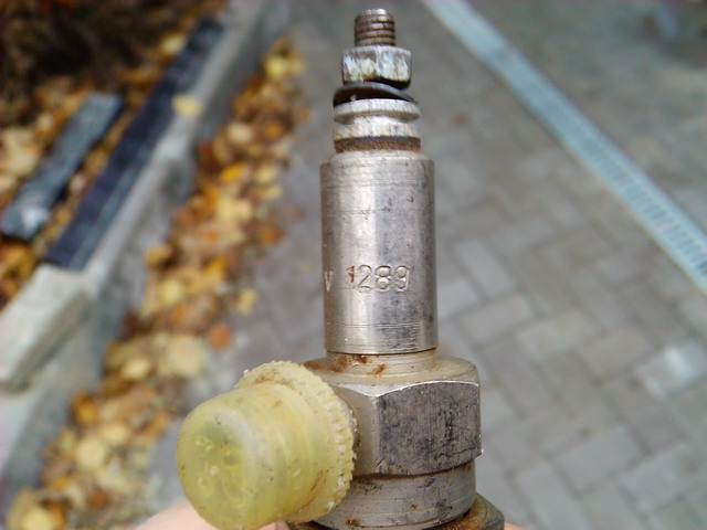

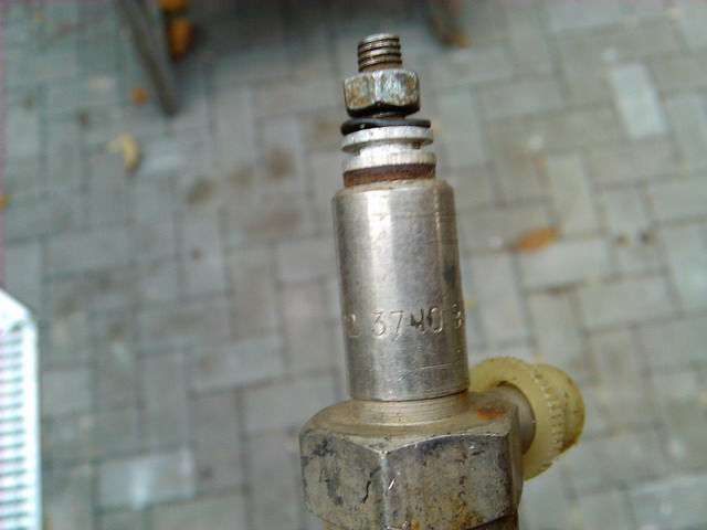

Если читать маркировку по кругу то получается так 1302 3740 9,5V
http://avtozapchasty....php?id=1582387
http://irex.by/1302-3740.html
http://www.astaworld...php?q=1302.3740
http://avtocom.com/c...m/1302.3740.htm

Огромное спасибо!! буду искать, :bux:
По этой ссылке
http://www.avtoall.r...v_eltra-622359/
вроде недавно брал один форумчанин с Млаба
вот тема
http://mlab.org.ua/f...?p=58065#p58065
