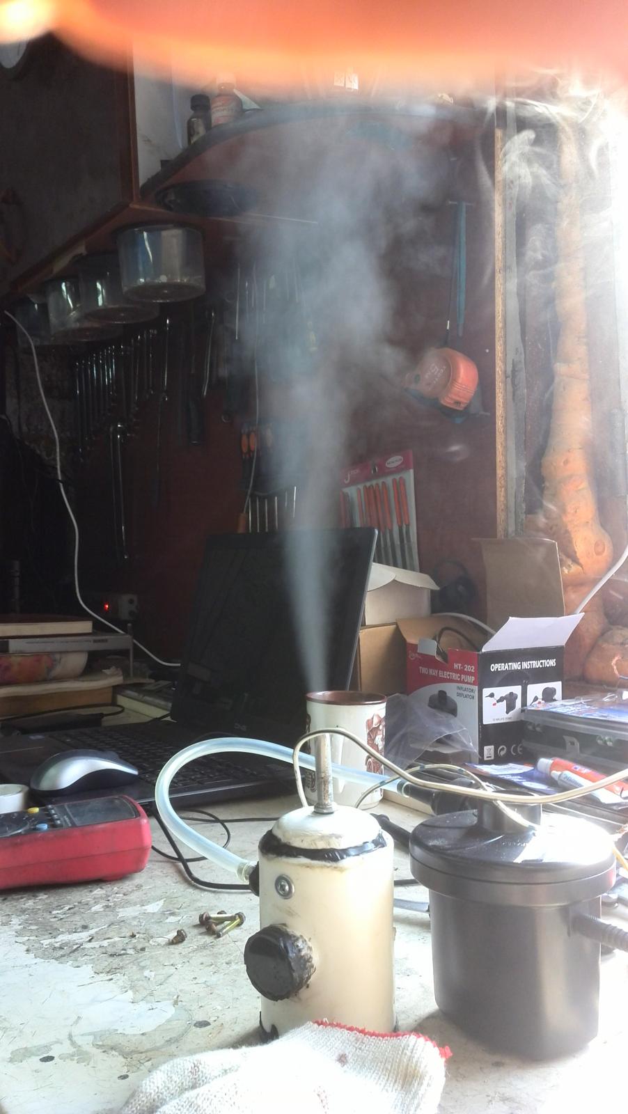

vassya Опубликовано 8 февраля, 2016 Поделиться Опубликовано 8 февраля, 2016 Сделал сам из подручных материалов. Купил: - китайский 12в насос для матрасов - нихромовую проволоку - стабилизатор на 5в 1 либо 2 ампера типа КРЕНки - 2 выключателя - асбестовый шнур - и сантехническую пвх втулку или разветвитель диаметром 40-50 мм и к ней пару крышек. тройник снизу и сбоку запаял, пвх хорошо паяется феном. сбоку вывел входную трубку. намотал на карандаш проволоку, подбирал чтобы ток порядка 2А потреблял. протянул внутри получившейся спирали сложенный вдвое асбестовый шнур, он действует как фитиль. Закрепил провода и концы спирали на прямоугольных кусочках текстолита, чтобы зафиксировать в получившимся цилиндре из тройника и поместил все внутрь. далее проделал 2 отверстия для проводов и одно для выходной трубки в верхней крышке и запаял ее сверху. электрически все соединил через 2 выключателя: один на нагрев спирали - 12в, другой через стабилизатор на 5в подает питание на насос. От 12в насос слишком шумит и выдает большой поток воздуха. Ну и запихнул все это в первый попавшийся ящичек на шурупы. вывел только шланг и крокодилы. При подключении к аккумулятору включаю 1 выключатель, за минуту-другую нагревается спираль, потом включаю выключатель 2 - пошел дым) Исходил из такой позиции что неудобно таскаться с редуктором и компрессором, блок поставил подключил тут же под капотом и пользуйся. Цена вопроса 1100 рублей. Ссылка на комментарий Поделиться на другие сайты Поделиться

NeoEnot Опубликовано 12 мая, 2016 Поделиться Опубликовано 12 мая, 2016 Можно и спиральку....Я вообще от коптильни ХК дымогенератор использую,без всяких нагревательных элементов,чисто тление. Что можно применить по мимо свеч накаливания от дизелей. Покупать не хотца. Может спиральку из нихрома какую? Что то на подобии вот этого: http://koptim.net/generator-dyima-dlya-kopcheniya/ Тоже неплохой вариант ))) Сделал сам из подручных материалов. Купил: - китайский 12в насос для матрасов - нихромовую проволоку - стабилизатор на 5в 1 либо 2 ампера типа КРЕНки - 2 выключателя - асбестовый шнур - и сантехническую пвх втулку или разветвитель диаметром 40-50 мм и к ней пару крышек. тройник снизу и сбоку запаял, пвх хорошо паяется феном. сбоку вывел входную трубку. намотал на карандаш проволоку, подбирал чтобы ток порядка 2А потреблял. протянул внутри получившейся спирали сложенный вдвое асбестовый шнур, он действует как фитиль. Закрепил провода и концы спирали на прямоугольных кусочках текстолита, чтобы зафиксировать в получившимся цилиндре из тройника и поместил все внутрь. далее проделал 2 отверстия для проводов и одно для выходной трубки в верхней крышке и запаял ее сверху. электрически все соединил через 2 выключателя: один на нагрев спирали - 12в, другой через стабилизатор на 5в подает питание на насос. От 12в насос слишком шумит и выдает большой поток воздуха. Ну и запихнул все это в первый попавшийся ящичек на шурупы. вывел только шланг и крокодилы. При подключении к аккумулятору включаю 1 выключатель, за минуту-другую нагревается спираль, потом включаю выключатель 2 - пошел дым) Исходил из такой позиции что неудобно таскаться с редуктором и компрессором, блок поставил подключил тут же под капотом и пользуйся. Цена вопроса 1100 рублей. Ссылка на комментарий Поделиться на другие сайты Поделиться

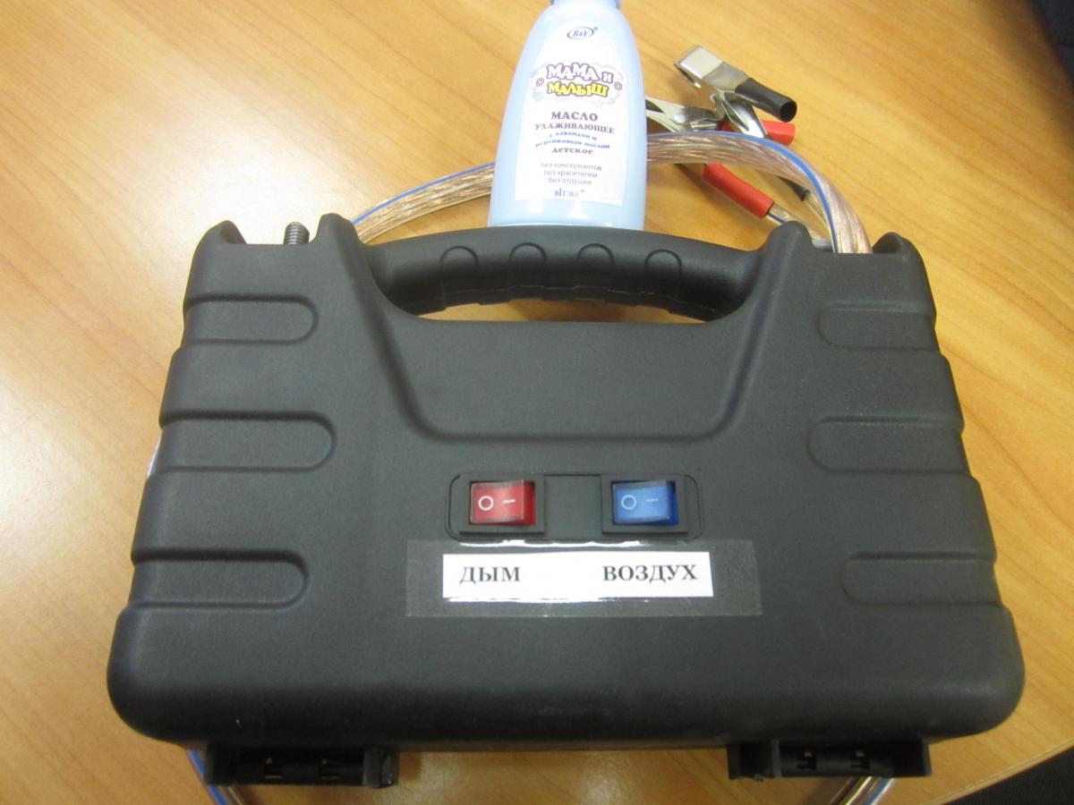

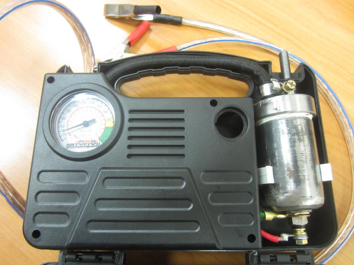

bersmo Опубликовано 15 мая, 2016 Поделиться Опубликовано 15 мая, 2016 Спасибо чавойто 161 за идею конструкции! Взял компрессор Автостоп АС-18 750 р, свечу 201032SX STELLOX 250 р, два выключателя 70 р (хотел резистор поставить на компрессор, но не нашел) и провода с крокодилами 200 р, хотел собрать емкость из сантехники, да подвернулся токарь - выточил такую конструкцию, собрал на фум-ленте, внутрь металлическая губка для посуды. Все поместил в корпус компрессора, зафиксировал (как у другого "товарища") и вот получился мобильный ДГ, отдельно и\или вместе включаю свечу ("дым") и компрессор ("воздух"). Масло "Мама и малыш" - 65 р вместо "Джонсон беби" 215 р, дымит нормально. Ссылка на комментарий Поделиться на другие сайты Поделиться

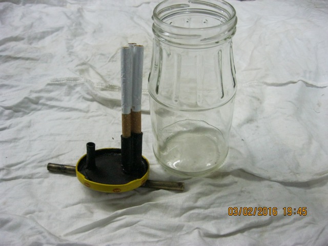

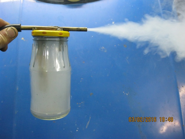

пам Опубликовано 26 августа, 2016 Поделиться Опубликовано 26 августа, 2016 (изменено) Вот ещё вариант не моё -из интернета, зато быстро и дёшево, без компрессоров и детских масел "Джонсон Беби". Правда для тех кто не курит некоторые неудобства. Напитывать можно от любого колеса, даже запасного. Вот ещё вариант не моё -из интернета, зато быстро и дёшево, без компрессоров и детских масел "Джонсон Беби". Правда для тех кто не курит некоторые неудобства. Изменено 26 августа, 2016 пользователем пам Ссылка на комментарий Поделиться на другие сайты Поделиться

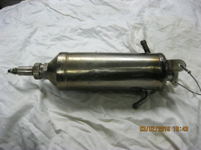

чавойто 161 Опубликовано 26 августа, 2016 Поделиться Опубликовано 26 августа, 2016 это уже давно в теме есть собранное на просторах инета и намного проще. http://www.auto-bk.ru/forum/topic/38731-%D0%BA%D0%BE%D0%BD%D1%81%D1%82%D1%80%D1%83%D0%BA%D1%86%D0%B8%D1%8F-%D0%B4%D1%8B%D0%BC%D0%BE%D0%B3%D0%B5%D0%BD%D0%B5%D1%80%D0%B0%D1%82%D0%BE%D1%80%D0%B0/page-2?do=findComment&comment=535896 Ссылка на комментарий Поделиться на другие сайты Поделиться

пам Опубликовано 30 августа, 2016 Поделиться Опубликовано 30 августа, 2016 (изменено) это уже давно в теме есть собранное на просторах инета и намного проще. http://www.auto-bk.ru/forum/topic/38731-%D0%BA%D0%BE%D0%BD%D1%81%D1%82%D1%80%D1%83%D0%BA%D1%86%D0%B8%D1%8F-%D0%B4%D1%8B%D0%BC%D0%BE%D0%B3%D0%B5%D0%BD%D0%B5%D1%80%D0%B0%D1%82%D0%BE%D1%80%D0%B0/page-2?do=findComment&comment=535896 А я и не утверждал, что это моё изобретение. Да то что на фото собрано мной примерно 4 года назад и с тех пор служит верой и правдой безотказно, хотя в одном оно меня тоже не устраивает - не курю уже лет 15. У меня есть и под "Джонсон Беби", и для особых случаев ДГ-01 от ZazeLLO, но привык больше к наскоро собранному девайсу. Изменено 30 августа, 2016 пользователем пам Ссылка на комментарий Поделиться на другие сайты Поделиться

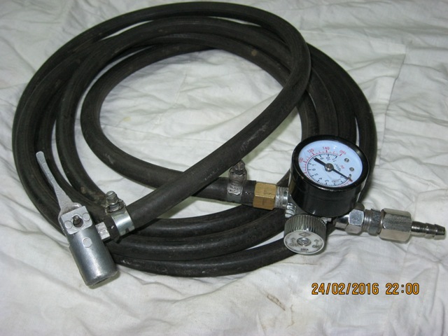

Ayaxminsk Опубликовано 8 сентября, 2016 Поделиться Опубликовано 8 сентября, 2016 Да хотелось что бы новичкам стало понятно что дымогенератор, это обычная емкость, с двумя штуцерами и свечкой накаливания и красная цена ему не более 2тыр., а при изготовлении самому около 1тыр, а не шайтан машина по цене целого компрессора. Да и сделать можно без всяких токарных работ и при наличии всех комплектующих в течении получаса. Ибо такой девайс как генератор дыма должен быть у всех на ряду со сканером (по определенным маркам авто).Да, ребят, полностью согласен с прапором )) Позволю себе дополнить - для работы в стационаре, неплохо встроить в цепь подачи воздуха редуктор от газовой плиты. Там предустановленное 0,3 - 0,4 атмосферы, можно работать с обычным компрессором на 6 атмосфер. Ссылка на комментарий Поделиться на другие сайты Поделиться

chomba Опубликовано 21 февраля, 2017 Поделиться Опубликовано 21 февраля, 2017 примерно так Спасибо полезная инфа,а я краником перекрывал,не дошло пока не увидел. Ссылка на комментарий Поделиться на другие сайты Поделиться
