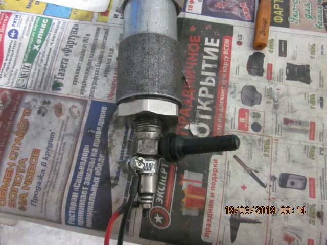

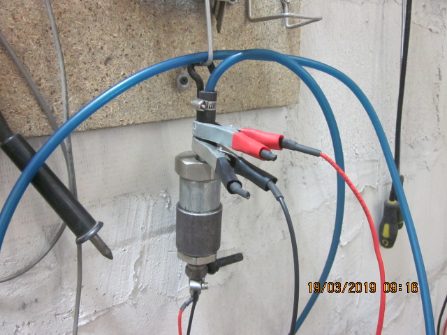

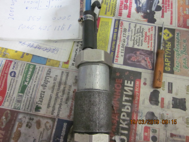

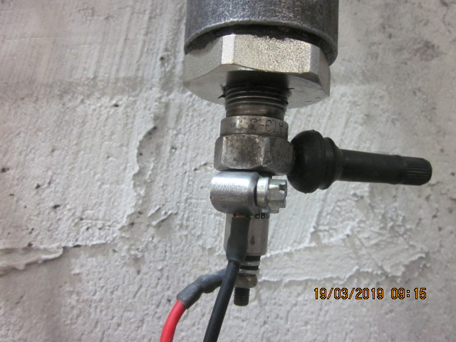

алеч Опубликовано 19 марта, 2019 Поделиться Опубликовано 19 марта, 2019 Бюджетный вариант. Ссылка на комментарий Поделиться на другие сайты Поделиться
