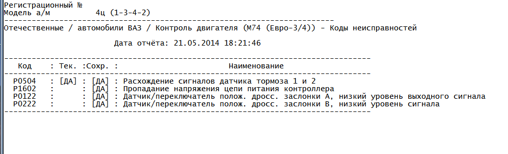

абтрак Опубликовано 21 мая, 2014 Поделиться Опубликовано 21 мая, 2014 Кто сталкивался, такая же калина (и год, и эбу), 1,2,3 передача разгон нормальный 4я пропадает тяга, скидываешь на нейтралку тут же снова на 4ю и нормально едет. Комп в машину взять не могу (батарейка сдох), хозяин самостоятельно чистил эл. дроссель насильно открывая заслонку. Ссылка на комментарий Поделиться на другие сайты Поделиться
Tumaster Опубликовано 21 мая, 2014 Поделиться Опубликовано 21 мая, 2014 Кто сталкивался, такая же калина (и год, и эбу), 1,2,3 передача разгон нормальный 4я пропадает тяга, скидываешь на нейтралку тут же снова на 4ю и нормально едет. Комп в машину взять не могу (батарейка сдох), хозяин самостоятельно чистил эл. дроссель насильно открывая заслонку. Ошибки эти могли возникнуть во время чистки ДЗ при включенном зажигании, попробуй сделать сброс ЭБУ с иницилизацией Ссылка на комментарий Поделиться на другие сайты Поделиться
абтрак Опубликовано 21 мая, 2014 Поделиться Опубликовано 21 мая, 2014 Это само собой, сейчас клиент привёз датчик тормоза, поменял и отправил (ошибка только по нему осталась), пущай покатается , а там видно будет. Ссылка на комментарий Поделиться на другие сайты Поделиться
