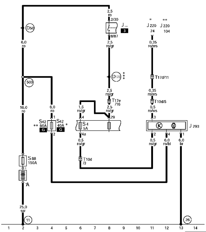

mihafedor Опубликовано 25 февраля, 2013 Поделиться Опубликовано 25 февраля, 2013 (изменено) Приехал постоянный клиент на этой машине, жалуется, что после остановки двигателя врубается вентилятор охлаждения и не останавливается пока не высадит аккумулятор полностью Ошибок по моторному нет, температуры ОЖ в двигателе (G62) и на выходе из радиатора (G83) в адеквате Помогает отключение всего блока управления вентилятором (J293), извлечение предохранителя №4 в блоке предохранителей или включение зажигания. При установке на место предохранителя №4 вентилятор снова старует где-то через 2-3 сек. по 135 группе (управление вентилятором) на запущенном двигателе видно, что с прогревом ШИМ меняется и соответственно меняется скорость вентилятора. Направьте, пожалуйста, в какую сторону копать Изменено 25 февраля, 2013 пользователем mihafedor Ссылка на комментарий Поделиться на другие сайты Поделиться

shpuntik 2 Опубликовано 27 февраля, 2013 Поделиться Опубликовано 27 февраля, 2013 (изменено) ТС ты бы сам схемку выложил или не понимаешь что не все её помнят наизусть. Предохранитель дёргал, это хорошо, а что ж ШИМ не попробовал отрезать. Изменено 27 февраля, 2013 пользователем shpuntik 2 Ссылка на комментарий Поделиться на другие сайты Поделиться

ГРЕК Опубликовано 8 мая, 2013 Поделиться Опубликовано 8 мая, 2013 Приехала А4 2002г 1.8 Turbo. Говорит сам включается на стоянке около 20-30 минут, умолкает как только АКБ сядет. Так же включается если снять массу и подключить, умолкает как только заведется двигатель. В моторном ошибок нет, в кондиционере три штуки - 00819 Датчик высокого давления-G65 01206 Нет сигнала момента зажигания 01317 Блок управления в комбинации приборов-J285 Питание на модуль вентилятора постоянное, сигнал шим после выключения зажигания на синем проводе не пропадает. Выдернул из разъема черный и синий провод, попробовал массу поотключать – молчит, вставил на место – снова молчит, разогрел до включения вентиляторов – включились, отработали и выключились. Заглушил и сидел около неё около часа – молчит. Понять ничего не могу – самоналадился чтоль. shpuntik 2 мож подскажеш чего делать. Ссылка на комментарий Поделиться на другие сайты Поделиться
