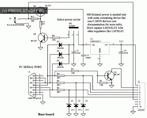

serrg Опубликовано 28 февраля, 2013 Поделиться Опубликовано 28 февраля, 2013 В 28.02.2013 в 06:02, lexhukcha11 сказал: Объясните мне,как начинающему,чем Лошадь то плоха? У Пони железо больше аналоговое чем цифровое, результаты могут быть непредсказуемые, особенно внутрисхемно. 1 Ссылка на комментарий Поделиться на другие сайты Поделиться

Storejet Опубликовано 28 февраля, 2013 Поделиться Опубликовано 28 февраля, 2013 В 28.02.2013 в 08:26, serrg сказал: У Пони железо больше аналоговое чем цифровое, результаты могут быть непредсказуемые, особенно внутрисхемно. Вот поник то как раз сугубо цифровой. А про последствия верно Ссылка на комментарий Поделиться на другие сайты Поделиться
serrg Опубликовано 28 февраля, 2013 Поделиться Опубликовано 28 февраля, 2013 Где ты здесь цифру увидел, шина данных формируется стабилитроном..... Ссылка на комментарий Поделиться на другие сайты Поделиться
