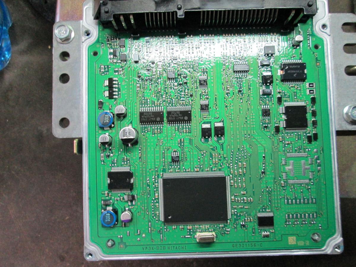

Так а разве MH8305F это как на Eclips? , вроде б там 84F7058F80 написано? Была б возможность выслал бы но машина ездит каждый день. Изменено пользователем UREZ
на твоей фотке блок митцу и проц MH8305F

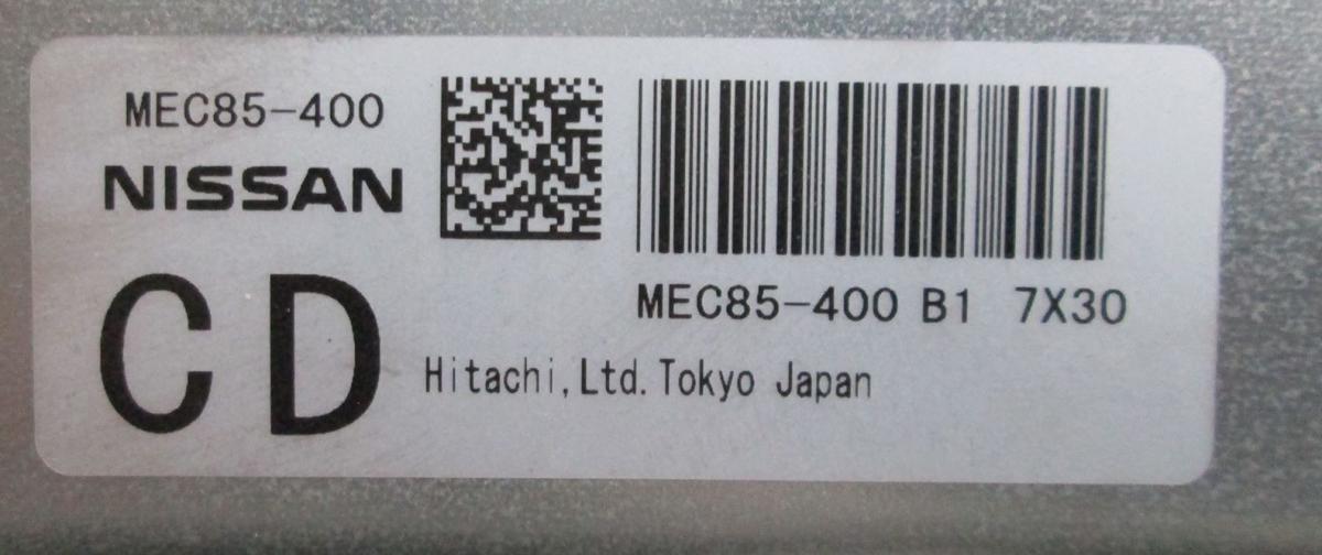

Я душевно извиняюсь , по запарке не тот архив прицепил , вот то что нужно.
