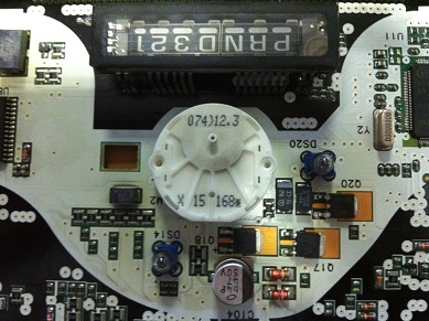

kotovit Опубликовано 28 февраля, 2013 Поделиться Опубликовано 28 февраля, 2013 Всех приветствую! Скручивал Chevrolet Trailblazer 2003. В процессе разборки панели некоторые стрелки вынулись с осями. В процессе сборке всё вернул как было,машина уехала. Через час вернулась,стрелка спидометра не падает ниже 50 км/ч. Снял стекло. Ни каких заеданий на стрелке не ощущается.Если разгонятся до 50км/ч,стрелка работает нормально и при остановке возвращается в ноль,при разгоне более 50, стрелка не возвращается.К тому же со слов хозяина спидометр завышает скорость. Что скажете коллеги? Многое слышал про чудеса показаний моторчиков на Tahoe, но сам столкнулся впервые. Спасибо! Ссылка на комментарий Поделиться на другие сайты Поделиться

gold Опубликовано 28 февраля, 2013 Поделиться Опубликовано 28 февраля, 2013 А фото моторов можна увидеть ? Что за чудо моторы с такими осями ? Ссылка на комментарий Поделиться на другие сайты Поделиться
electron_1984 Опубликовано 28 февраля, 2013 Поделиться Опубликовано 28 февраля, 2013 Да типа маздовских скорее всего. Тоже как то на додже нитро стрелки с осями вылезли, после чего начал подклинивать тахометр. Пришлось поменять местами моторчики тахометра с температурой. Ссылка на комментарий Поделиться на другие сайты Поделиться
gold Опубликовано 28 февраля, 2013 Поделиться Опубликовано 28 февраля, 2013 Так поменяй местами моторы как делал electron_1984 и проверь может оську подогнул. Ссылка на комментарий Поделиться на другие сайты Поделиться
kotovit Опубликовано 1 марта, 2013 Автор Поделиться Опубликовано 1 марта, 2013 Вот дампы ,оси все ровные, зависание периодически пропадает,а скорость реально завышает Вот моторчик Trailblazer 2003 190243km.rarПолучение информации... Trailblazer 2003 106391km.rarПолучение информации... Ссылка на комментарий Поделиться на другие сайты Поделиться

algr Опубликовано 3 марта, 2013 Поделиться Опубликовано 3 марта, 2013 В 01.03.2013 в 14:15, kotovit сказал: Вот дампы ,оси все ровные, зависание периодически пропадает,а скорость реально завышает Вот моторчик а моторчик не как на HAMMER, чет похоже если да там счетмашевские если не ошибаюсь встают Ссылка на комментарий Поделиться на другие сайты Поделиться
kotovit Опубликовано 4 марта, 2013 Автор Поделиться Опубликовано 4 марта, 2013 Вообщем заново разобрал собрал моторчик,перезаписал пробег,и всё заработало как надо,в чём была причина так и осталось для меня тайной.Всем спасибо за участие. Ссылка на комментарий Поделиться на другие сайты Поделиться
