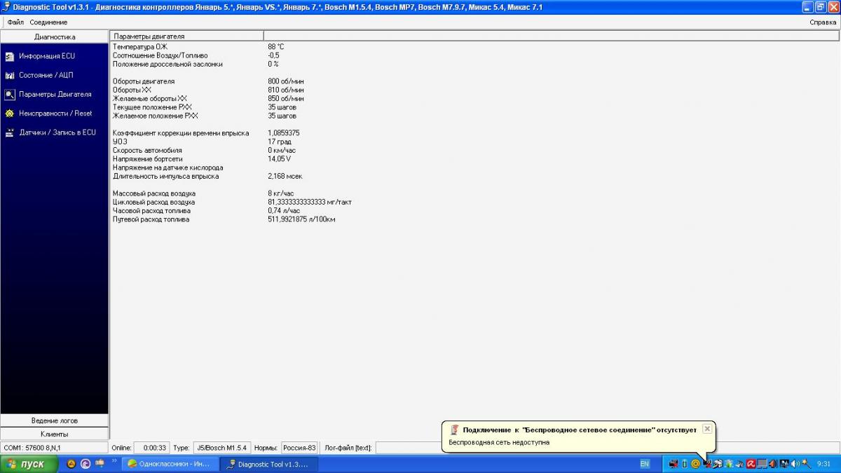

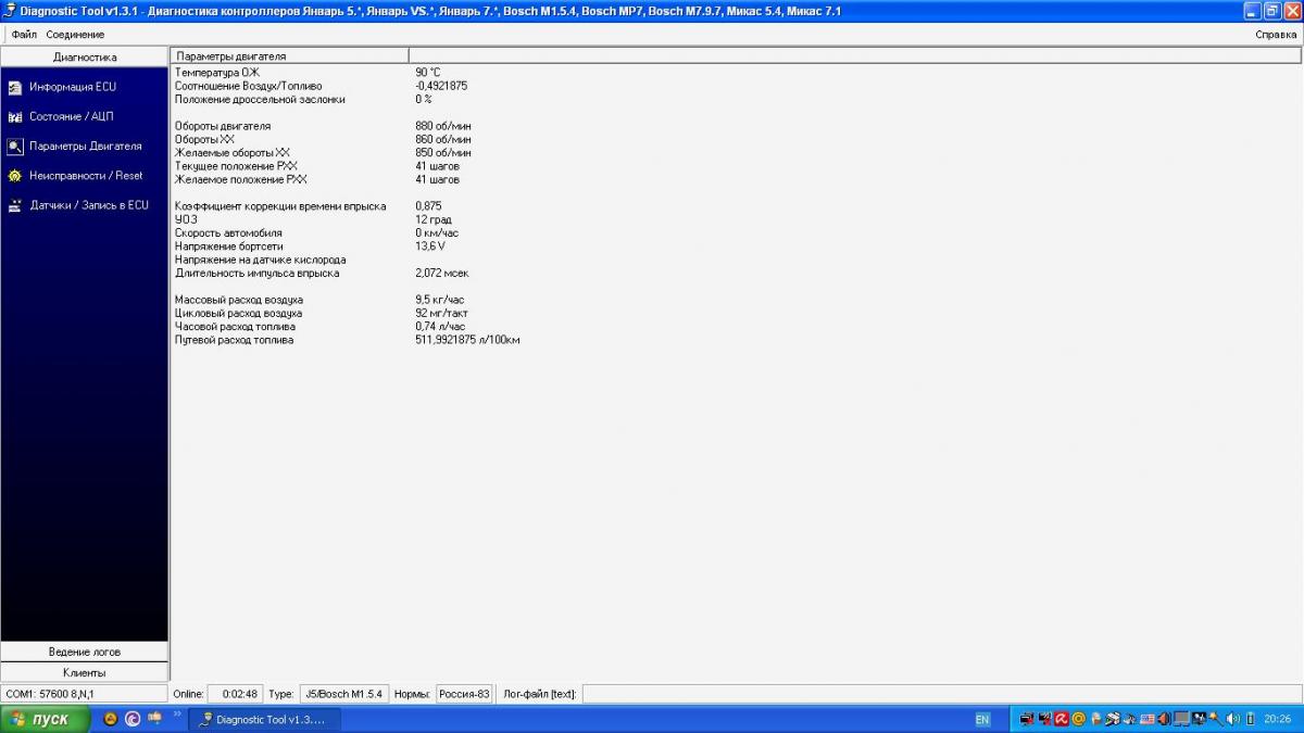

Параметры в норме. Вот только на всех скринах ТОЖ не более 88 градусов. Заводите холодный авто, подкл диагнозу, и щупайте рукой нижний патрубок радиатора. Должен начинать греться после 90.....95 градусов. Если раньше нагревается , то термостат под замену. Когда движок не прогрет----будет перерасход топлива.
Термостат начинает открываться 86-88 градусов
На счёт начала открытия термостата (86....88) вы правы. Но из личного опыта , нижний патрубок начинает нагреваться около 93х градусов. И это проверялось на многих нормально работающих ВАЗах. И при диагностике температура не падает ниже 94 градусов

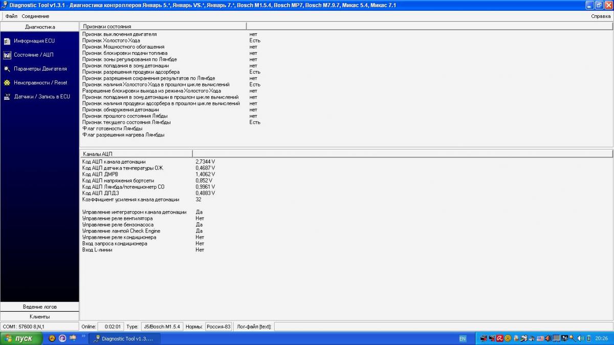

Плохо!Ну да ладно, проверьте разъём и контакты ДПДЗ, у вас ацп плавает, а может сам датчик поменять. И по параметрам присутствует подсос- ищите где негерметичность-вакуумник, рег. давл. топл., клапан адсорбера(его шланг можно заглушить и так поездить)..
форсунки чистые, когда снимал их аж удивился блестят как новые, до иглы добраться не смог, не смог разобрать их, поменял уплотнительные кольца только были деревянные. Подсос воздуха был через шланг адсорбера лопнувший был заменил его.
А после всего параметры можно увидеть. Да, а сам клапан адсорбера не заклинивший?Заглушить шланг и посмотреть на параметры.
  • 2 недели спустя...
вот параметры
Параметры красивые, на что жалобы сейчас? Снимите лог диагностики OpenDiag чтобы можно было посмотреть в работе. И озвучте компрессию.
