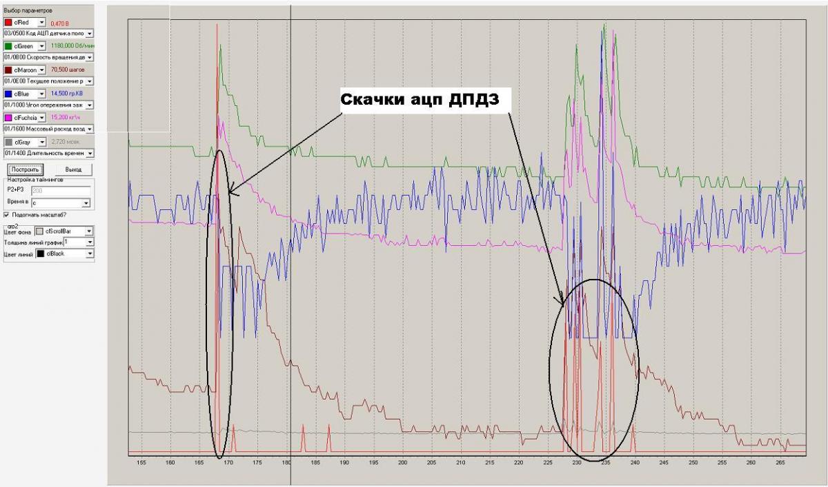

UNick Опубликовано 27 апреля, 2013 Поделиться Опубликовано 27 апреля, 2013 (изменено) В прикреплённом логе плавают обороты при прогреве.Если вы не трогали при этом педаль газа, то следует проверить натяжение троса газа, массы на разъёме ДПДЗ, сам разъём, обжимку проводов, проводку до эбу. Протяните обязательно все массы ЭБУ. Изменено 27 апреля, 2013 пользователем UNick Ссылка на комментарий Поделиться на другие сайты Поделиться
