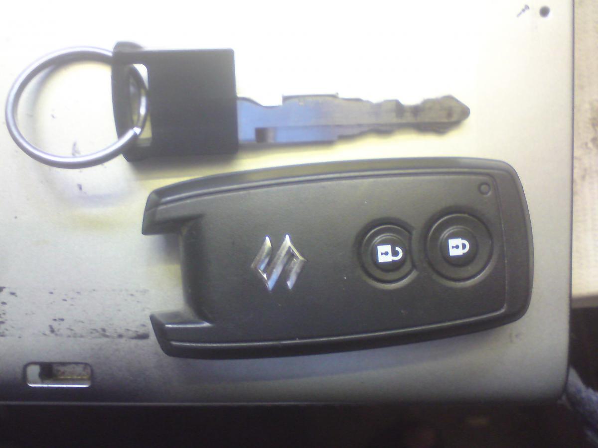

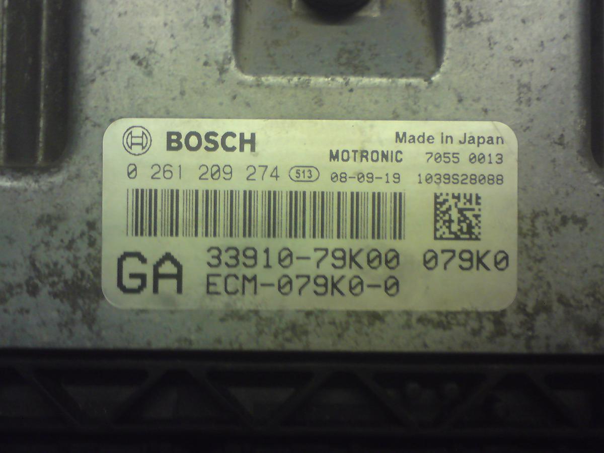

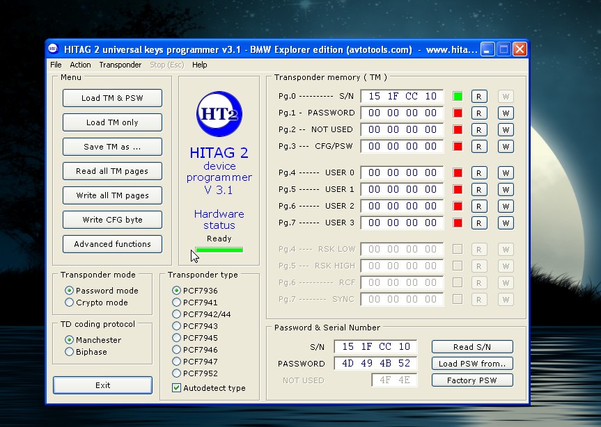

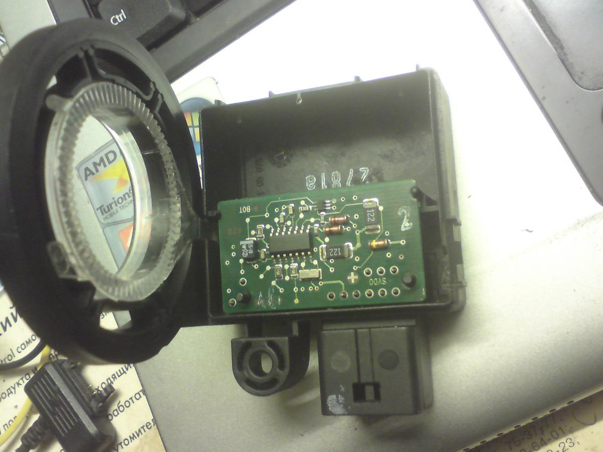

REX-XX Опубликовано 1 марта, 2013 Поделиться Опубликовано 1 марта, 2013 Доброе время! SUZUKI GRAND VITARA 2010г v6 3.2L моторный BOSCH 0 261 209 274 MOTRONIC 7055 0013 GA 33910-79K00 079K0 079K0 ECM-079K0-0 Опишу проблему ! машинка нырнула в воду с головой. ребята высушили вычистили.заменили щиток приборов и антенну на замке зажигания.щиток переписал с утопленника.имеем два ключа.зажигание открывается только механической частью ключа(наверное бодик приказал долго жить) и начинает моргать на панели лампа машинка с замочком.стартер крутит. бензонасос молчит. искры нет впрыска нет.в моторный вода не попала на связь выходит по OBD ошибок нет обороты дпкв просматриваются.попробовал автоком несёт чуш! оп сом дал не стираемую ошибку P1646 по Alldate не правильный ID. пробовал Bars читает не правильно!прошу помочь разобраться знатоков иммо! заранее благодарен ! прилагаю фото и дампы.также заменили BCM в салоне всё работает на кнопки на ручках дверей при нажатии открывает и закрывает.рулевую колонку без личинки проворачивать разрешает.старта по прежнему нет. попробую дать как можно больше информации, чтоб облегчить будущие проблемы столкновения с таким авто ! ещё раз благодарю всех за участие в этой теме ! SUZUKI_GV_ECM_2010_95080.bin SUZUKI_GV_BCM_L56R.bin SUZUKI_GV_ЩИТОК_24С16.bin 1 Ссылка на комментарий Поделиться на другие сайты Поделиться

andruxxxa Опубликовано 3 марта, 2013 Поделиться Опубликовано 3 марта, 2013 (изменено) накачка есть 100%! тогда как вариант-можно прописать в моторный другой чип и попробовать? зачем ключи писать их и так видно две штуки в SUZUKI_GV_ECM_2010_95080.bin, возможно проблема в проводке до моторника раз радиоканал работает Изменено 3 марта, 2013 пользователем andruxxxa Ссылка на комментарий Поделиться на другие сайты Поделиться
REX-XX Опубликовано 3 марта, 2013 Автор Поделиться Опубликовано 3 марта, 2013 там с антенны два провода на прямую идут в эбу.они звонятся от и до. окисления отсутствуют. может быть провод тот который идёт в бодик.хотя машина понимает что хозяин подошел с ключом. и поэтому разрешает провернуть замок зажигания без личинки (с чипом внутри).похоже остаётся за лазить в машину с головой и копать.копать.копать Ссылка на комментарий Поделиться на другие сайты Поделиться

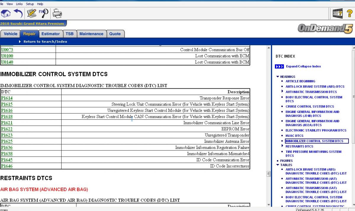

REX-XX Опубликовано 16 марта, 2013 Автор Поделиться Опубликовано 16 марта, 2013 митчел предлагает заменить эбу. но сначала поменять антеннку .антенка новая и старая рабочие . в эбу сделал сброс адаптации дросселя и сразу появилась ошибка .дроссель адаптировал стер. акума подсела прописал ошибку низкий заряд акб. сканером тест исполнительных механизмов проходит . а ошибка P1646 Driver 1 Line 6 так её расшифровывает сканер . мож у кого есть описание ? Ссылка на комментарий Поделиться на другие сайты Поделиться
