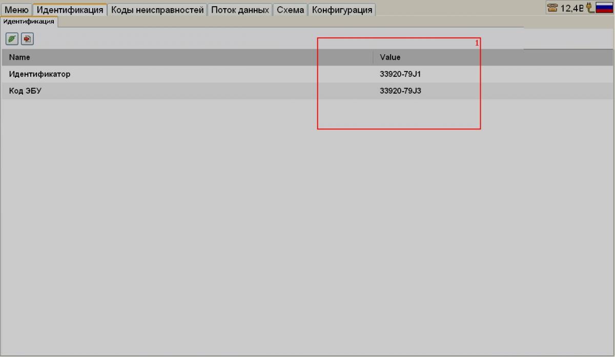

vadiksky Опубликовано 11 марта, 2013 Автор Поделиться Опубликовано 11 марта, 2013 (изменено) Вот что удалось считать в идентах , может это как то прояснит ситуацию... Изменено 11 марта, 2013 пользователем vadiksky Ссылка на комментарий Поделиться на другие сайты Поделиться
BUM1 Опубликовано 13 марта, 2013 Поделиться Опубликовано 13 марта, 2013 Смотрю по идентам что есть у меня после тире должно быть пять знаков. Пример 33920-79JA1 2WD MT / -79JB1 4WD MT / -79JC1 2WD AT / -79JD1 4WD AT Ссылка на комментарий Поделиться на другие сайты Поделиться
vadiksky Опубликовано 13 марта, 2013 Автор Поделиться Опубликовано 13 марта, 2013 (изменено) Смотрю по идентам что есть у меня после тире должно быть пять знаков. Пример 33920-79JA1 2WD MT / -79JB1 4WD MT / -79JC1 2WD AT / -79JD1 4WD AT Хм... такой маркировки не встречал. Искал по буржуйским барахолкам - выдает подобные маркировки и фото http://rstauto.ru/co...009/CSUZ959-01/ пока выяснил, что со сканера комплектация не изменяется. Вариант перешить блок, при условии его аппаратной совместимости прошивкой от блока с МКПП 4WD (нужен такой) , вроде пиасини поддерживает.... Изменено 13 марта, 2013 пользователем vadiksky Ссылка на комментарий Поделиться на другие сайты Поделиться

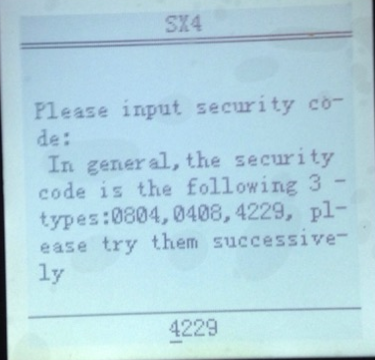

astronom Опубликовано 10 января, 2015 Поделиться Опубликовано 10 января, 2015 (изменено) Привет всем дабы не плодить новую тему спрошу тут. Машина CX-4 2008г Надо прописать новы ключик. 7936 имеется. Но при подключении X-100 просит пин которого я не знают. Я так понимаю надо с эбу пин дергать а потом уже прописывать X-100? Вот скрин что пишет Х-100 пробовал все три варианта не один не подошел. зная уникальный id номер 7936( например считанный быком 112B8E10 ) его возможно положить в епром эбу? Изменено 10 января, 2015 пользователем astronom Ссылка на комментарий Поделиться на другие сайты Поделиться
Esso Опубликовано 11 января, 2015 Поделиться Опубликовано 11 января, 2015 прочитайте епром в блоке ! и сюда положите может кто поможет Ссылка на комментарий Поделиться на другие сайты Поделиться
astronom Опубликовано 11 января, 2015 Поделиться Опубликовано 11 января, 2015 Спасибо andruxxxa ! Ключик прописал с помощью X-100 Ссылка на комментарий Поделиться на другие сайты Поделиться
