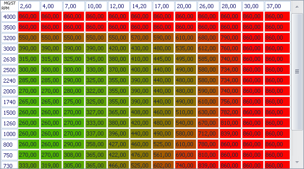

052 Опубликовано 7 марта, 2013 Опубликовано 7 марта, 2013 То, что просит EDC15 по воздуху-просто тупая цифра и доверять ей не стоит. Вот карта ЕГР этого мотора. Как видно при закрытом ЕГР(красная область) запрос по воздуху фиксирован, а на деле фактическое значение должно быть , как в расчётной формуле.
лёша новгород Опубликовано 8 марта, 2013 Автор Опубликовано 8 марта, 2013 (изменено) Спасибо за табличку,думаю теперь это не AJT мотор, бус до сотки теперь за 16 сек разгоняется. Как прикинуть сколько мощности получилось ,хоть примерно? Изменено 8 марта, 2013 пользователем macik001
