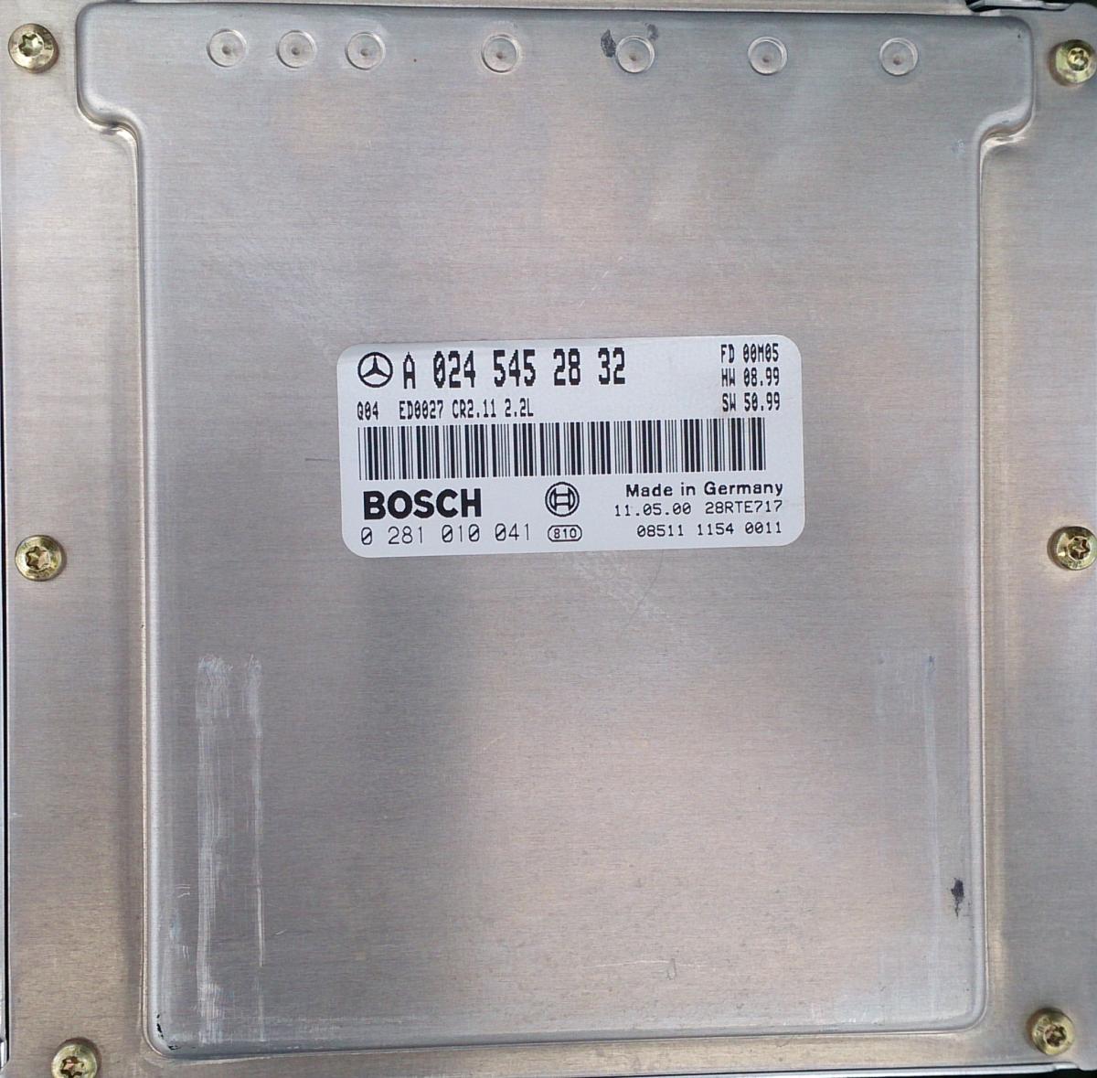

doctor+ Опубликовано 6 мая, 2014 Поделиться Опубликовано 6 мая, 2014 (изменено) Имеется в наличии MB E220 CDI, 2.2 литра, автомат. Подскажите, плииз, как и чем считать прошивку? Какие нюансы существуют при чиповании данного авто? Заранее благодарен всем. Изменено 6 мая, 2014 пользователем doctor+ Ссылка на комментарий Поделиться на другие сайты Поделиться
Esso Опубликовано 6 мая, 2014 Поделиться Опубликовано 6 мая, 2014 (изменено) Что то подобное делал галлетой португалкой блок едц16 , он как и бдм так и по разетке закрытыми глазами делается ! Изменено 6 мая, 2014 пользователем Esso Ссылка на комментарий Поделиться на другие сайты Поделиться
doctor+ Опубликовано 6 мая, 2014 Поделиться Опубликовано 6 мая, 2014 А как блок называется? Сняли блок , посмотрел, но никак не могу понять - это EDC15 или EDC16 или что то другое? Возьмет ли его KWP2000 PLUS? Автомобиль 2000 г.в. Ссылка на комментарий Поделиться на другие сайты Поделиться
Esso Опубликовано 6 мая, 2014 Поделиться Опубликовано 6 мая, 2014 Edc15c6 может и возьмет им. Не пробовал Ссылка на комментарий Поделиться на другие сайты Поделиться
doctor+ Опубликовано 6 мая, 2014 Поделиться Опубликовано 6 мая, 2014 Завтра попробую считать с помощью KWP2000. Вечером отпишусь Ссылка на комментарий Поделиться на другие сайты Поделиться
doctor+ Опубликовано 7 мая, 2014 Поделиться Опубликовано 7 мая, 2014 (изменено) kwp2000 идентифицирует, но не читает(( OBD2 нет, чтобы попробовать MPPS или Galletto 1260...Как быть? Подскажите, плиииз... Изменено 7 мая, 2014 пользователем doctor+ Ссылка на комментарий Поделиться на другие сайты Поделиться
Esso Опубликовано 7 мая, 2014 Поделиться Опубликовано 7 мая, 2014 Мппс попробуйте, там вроде как микра обычная можно выпаять и в прогер Ссылка на комментарий Поделиться на другие сайты Поделиться
doctor+ Опубликовано 7 мая, 2014 Поделиться Опубликовано 7 мая, 2014 Вскрыть блок? Ссылка на комментарий Поделиться на другие сайты Поделиться
Esso Опубликовано 7 мая, 2014 Поделиться Опубликовано 7 мая, 2014 Да Ссылка на комментарий Поделиться на другие сайты Поделиться
doctor+ Опубликовано 7 мая, 2014 Поделиться Опубликовано 7 мая, 2014 (изменено) Вообщем kwp его определил, но считать отказался. Сегодня приобрел адаптер MB38-OBDII, завтра буду пробовать другими средствами. Хочу попытаться сделать пока без вскрытия. Изменено 7 мая, 2014 пользователем doctor+ Ссылка на комментарий Поделиться на другие сайты Поделиться
