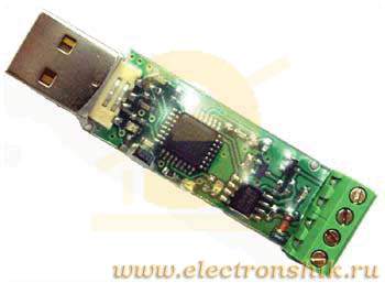

misha.dgan82 Опубликовано 3 марта, 2013 Поделиться Опубликовано 3 марта, 2013 KIT BM9213 БУДЕТ РАБОТАТЬ С ПРОГРАММОЙ NISSAN NATS-5 Key-Utilite v.2 ?ПОДСКАЖИТЕ ПОЖАЛУЙСТА Ссылка на комментарий Поделиться на другие сайты Поделиться

shadows Опубликовано 3 марта, 2013 Поделиться Опубликовано 3 марта, 2013 Подойдет любой к-line адаптер Ссылка на комментарий Поделиться на другие сайты Поделиться
