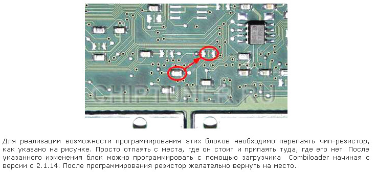

Владимир708 Опубликовано 6 марта, 2013 Автор Поделиться Опубликовано 6 марта, 2013 Рекомендации разные встречал. Я возвращаю. не пойму зачем назад вернуть надо? машина заводится с пол пня, и какие последствия могут возникнуть если оставить его не на штатном месте? Ссылка на комментарий Поделиться на другие сайты Поделиться
Выбор Опубликовано 6 марта, 2013 Поделиться Опубликовано 6 марта, 2013 Таким вопросом - зачем - не задавался, есть рекомендация. 1 Ссылка на комментарий Поделиться на другие сайты Поделиться

Loki_7 Опубликовано 6 марта, 2013 Поделиться Опубликовано 6 марта, 2013 С перепайкой все запишется Ссылка на комментарий Поделиться на другие сайты Поделиться

Владимир708 Опубликовано 12 марта, 2013 Автор Поделиться Опубликовано 12 марта, 2013 не пойму зачем назад вернуть надо? машина заводится с пол пня, и какие последствия могут возникнуть если оставить его не на штатном месте? ?? ответе на вопрос, очень интересно? 1 Ссылка на комментарий Поделиться на другие сайты Поделиться
UREZ Опубликовано 12 марта, 2013 Поделиться Опубликовано 12 марта, 2013 ?? ответе на вопрос, очень интересно? Вот вытяжка из хелпа Комбилодыря , я всегда возвращаю .Обратите внимание: · Некоторые модификации контроллеров Bosch M7.9.7 могут потребовать возвращения изменений, сделанных для разрешения программирования для восстановления нормальной работоспособности контроллера. Ссылка на комментарий Поделиться на другие сайты Поделиться
