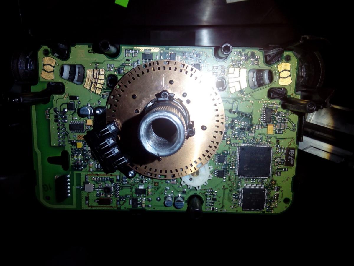

omdm Опубликовано 8 марта, 2013 Поделиться Опубликовано 8 марта, 2013 Фото сима не скинешь?Особенно район колечек.Может вспомню. Ссылка на комментарий Поделиться на другие сайты Поделиться

ardenica Опубликовано 5 октября, 2016 Поделиться Опубликовано 5 октября, 2016 Кто подскажет правильное ли это положение белой шестерёнки, а то тоже бьюсь с такой проблемой. Ссылка на комментарий Поделиться на другие сайты Поделиться
