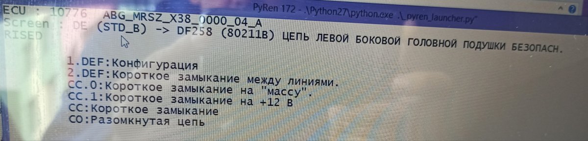

Pamozr Опубликовано 6 марта, 2013 Поделиться Опубликовано 6 марта, 2013 Проблема в следущем. Машинка после дтп. Краш почистили, обманки где стрельнуло поставили. Но сканер(autoboss) ругается, выдаёт ещё коды DF321 DF322 DF324 DF258. Подписи нет, просто код ошибок. Нигде не могу найти раcшифровку даже на английском. У кого есть инфа не пройдите мимо. Буду очень благодарен. Поиск где только можно проводил. Результат 0. Ссылка на комментарий Поделиться на другие сайты Поделиться
wital555 Опубликовано 7 марта, 2013 Поделиться Опубликовано 7 марта, 2013 (изменено) DF321 9081 Reihe 1 rechts Stromkreis Gurtstraffer (1. ряд с право электрическая цепь натяжитель ремня) DF322 9086 Reihe 1 links Stromkreis Gurtstraffer (1. ряд с лева электрическая цепь натяжитель ремня) DF324 9182 Reihe 2 links Stromkreis Gurtstraffer (2. ряд с лева электрическая цепь натяжитель ремня) DF258 9150 Stromkreis linker Windowairbag (электрическая цепь левый Windowairbag) По ходу резисторы не правильно подобрали Поиск где только можно проводил. Результат 0. Скачай Dialogys и будет тебе счастье Seiten aus MR422X4588C000.pdf Изменено 7 марта, 2013 пользователем wital555 6 1 Ссылка на комментарий Поделиться на другие сайты Поделиться

tarzan6 Опубликовано 26 апреля, 2021 Поделиться Опубликовано 26 апреля, 2021 Только что, tarzan6 сказал: Здравствуйте,а технота есть на ошибку df258, спасибо за внимание СО:разомкнутая Цепь У меня блок ЭБУ подушек слетел,была ошибка df001 , взял с разборки другой блок ЭБУ ошибка DF 260,258 не стирается Подскажите советом Ссылка на комментарий Поделиться на другие сайты Поделиться
