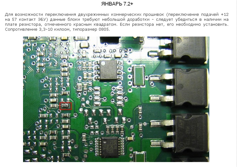

Pavel_4uv Опубликовано 9 марта, 2013 Поделиться Опубликовано 9 марта, 2013 по идее это я7.2 плюсовой. но недавно попадалась калина с таким шильдом и идентами, а внутри м73 I317DA02 и перемычка на пинах вентилятора, в прошивке отключен ДК2, других изменений в прошивке не было. блок из магазина. А можно и A317DB04, например, так сделать. Ссылка на комментарий Поделиться на другие сайты Поделиться

kve111 Опубликовано 9 марта, 2013 Поделиться Опубликовано 9 марта, 2013 Добрый час. Попробуй с доработкой как в трейдовском (с подключением двух резисторов), было такое шил автел с A201CP57, использовал ChipLoader 1.97. Ссылка на комментарий Поделиться на другие сайты Поделиться

Serga Опубликовано 9 марта, 2013 Поделиться Опубликовано 9 марта, 2013 у меня с январем прблема Не можете определиться с блоком? Или топографию плат сравнить не в состоянии Я.7.2+ или М73? Тогда картинку хоть выложите.. Ссылка на комментарий Поделиться на другие сайты Поделиться
