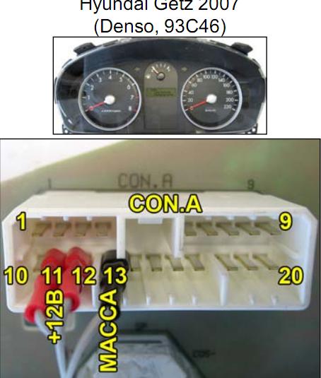

hyundai getz 2007 распиновка. Есть у кого распиновка разъемов щитка.
11 12 +
13 -
11 -скорость
28, 4 -масса
8 -плюс

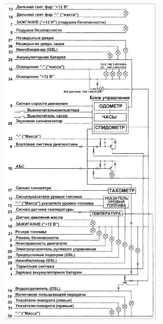

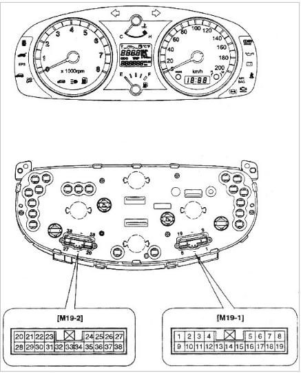

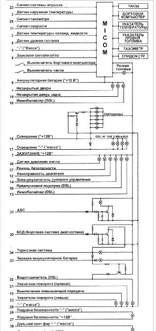

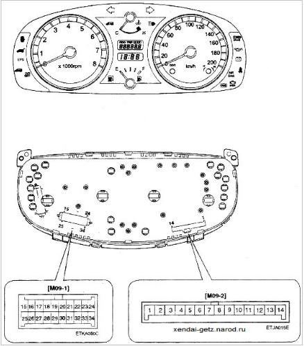

Прошу прощения,но где здесь 28 пин?
Нарыл... Вот схемы и щитки (до этого дня мне не известные) . Но не 2007 г. как просил zgv

Спасибо , но у меня 2007 года там по другому немного... У них 3 вида щитков... у меня получается последний
