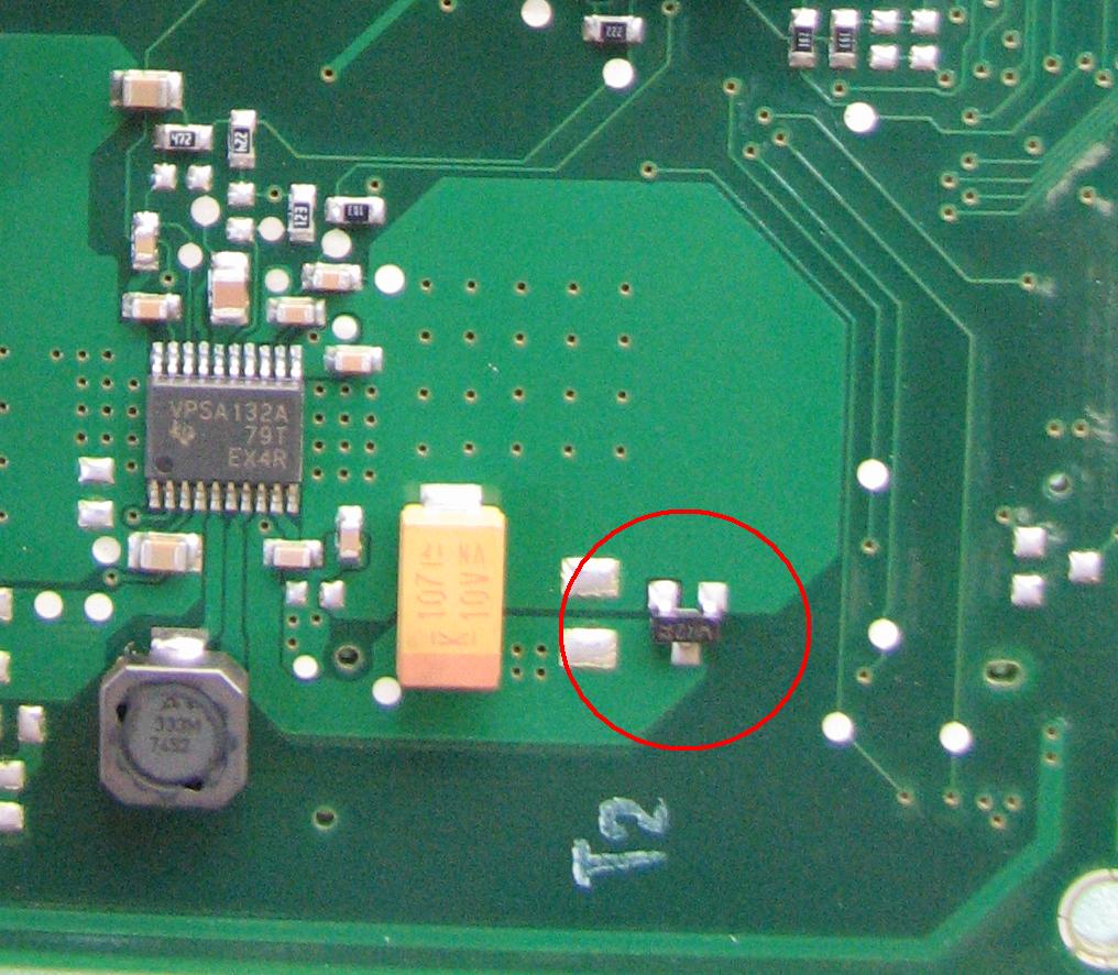

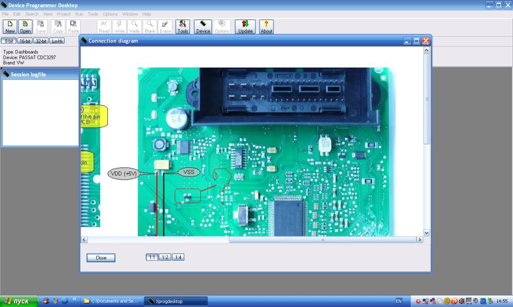

Панель дохлая. По словам клиента потухла прямо в пути, машину заглушил и больше не завел. Иммо не дает разрешение на запуск. При внимательном осмотре выявил сгоревший транзистор. Фотку взял из хелпа Х прога М. Сгоревший транзистор обвел овалом. У кого есть такая плата под рукой, гляньте пожалуйста чего на этой детали написано? На моей там дырка пропаленая. Микронас там 3297G, но думаю, что это не важно, на всех этих платах с Микронасом будет одно и тоже.

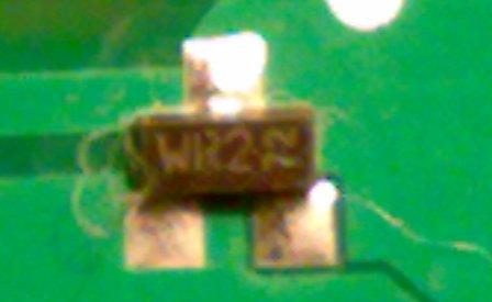

WR2
http://www.ecworld.r.../sdd/smdcod.htm
если верить то это стабилитрон BZX84-B5V6 и если это так то стабилитрон на 5.6 вольт стоит как раз по питанию как защита
скорее всего шим пошол в разнос и напряжение было выше 5.6
фотка с Passat B6 но смысл тот же
