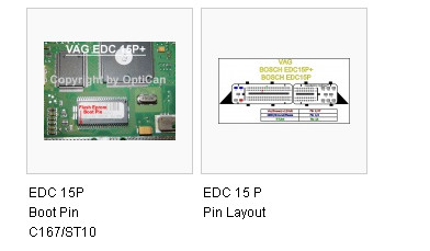

dzoha17 Опубликовано 15 марта, 2015 Поделиться Опубликовано 15 марта, 2015 подскажите в KESS V2 при нажатии хелп после выбора блока пишет чтото типа обновите базу данных.это у всех так? ни кинет ктонибудь схему подключения блока EDC 15 P+ на столе. в хелпе к кесу нет этого блока Ссылка на комментарий Поделиться на другие сайты Поделиться
HER13 Опубликовано 15 марта, 2015 Поделиться Опубликовано 15 марта, 2015 делал обычной KWP2000+ или MPPS (точно не помню чем) через розетку Ссылка на комментарий Поделиться на другие сайты Поделиться

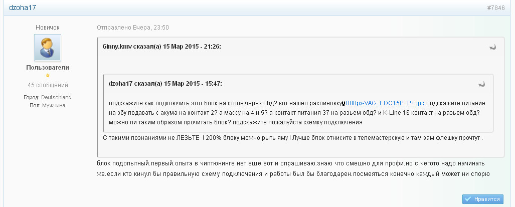

dzoha17 Опубликовано 15 марта, 2015 Поделиться Опубликовано 15 марта, 2015 делал обычной KWP2000+ или MPPS (точно не помню чем) через розетку хочу попробовать на столе.опыта нет а блок подопытный так сказать. хочу проверить китайские девайсы на нем Ссылка на комментарий Поделиться на другие сайты Поделиться
tyga Опубликовано 16 марта, 2015 Поделиться Опубликовано 16 марта, 2015 (изменено) Тебе уже довали распиновку , Изменено 16 марта, 2015 пользователем tyga Ссылка на комментарий Поделиться на другие сайты Поделиться
dzoha17 Опубликовано 16 марта, 2015 Поделиться Опубликовано 16 марта, 2015 Тебе уже довали распиновку , эту распиновку ни давали а сам нашел потом.но ни знал правильная она или нет Ссылка на комментарий Поделиться на другие сайты Поделиться
