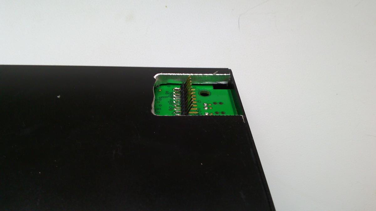

IZGOY Опубликовано 19 марта, 2015 Поделиться Опубликовано 19 марта, 2015 Я так и шью выпилив корпус под шлейф. Теперь прошить занимает две минуты, с учетом того что в Джилинке уже все настроенно и выбрано как надо. Лучше расскажи как инет рубить в Кессе, что бы фаерволл не городить на компе? присоединяюсь к вопросу...как отключить доступ в инет?или только правкой экзешника? Ссылка на комментарий Поделиться на другие сайты Поделиться

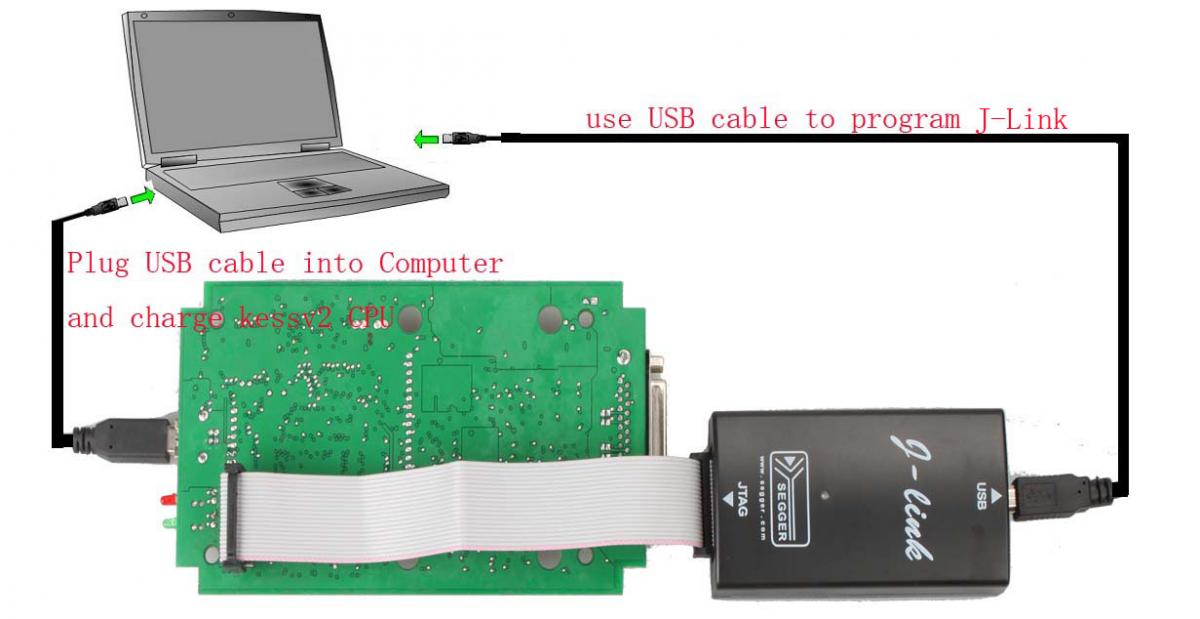

чавойто 161 Опубликовано 19 марта, 2015 Поделиться Опубликовано 19 марта, 2015 (изменено) для перешивки проца можно тока подпаять один контактный ряд, а массовый ряд не запаивать, при условии что Кесс2 будет запитывать от ЮСБ компа(подключаться как на рисунке и нужен правый ряд), а не приблудой с сетевым шнуром из набора Кесса. Тоесть в комп подсоединяется и юсб джилинка и юсб кесса. Ежели как на некоторых видео запитывать от сети коробченкой то ряд массы нужно будет подпаять. Изменено 19 марта, 2015 пользователем чавойто 161 Ссылка на комментарий Поделиться на другие сайты Поделиться
sas-78 Опубликовано 19 марта, 2015 Поделиться Опубликовано 19 марта, 2015 Эстетично получилось Ссылка на комментарий Поделиться на другие сайты Поделиться

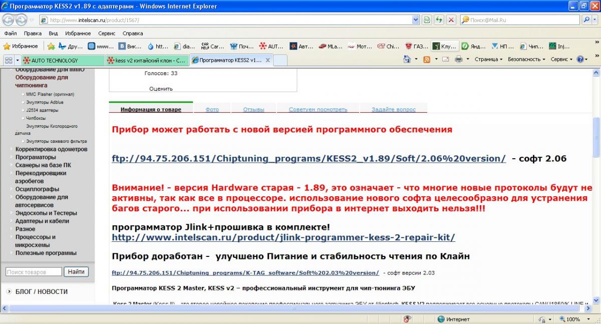

чавойто 161 Опубликовано 19 марта, 2015 Поделиться Опубликовано 19 марта, 2015 Кстате по недавному спору, что лучше обновлять версию софта без оставаясь на старой прошивке или нет. Почему то продаваны советуют обновлять, мотивирую что новый софт утраняет баги старого софта. Сам сижу на 2.06. Как то попробовал запустить 2.10 что то не пошло, плюнул и забыл. Думаю стоит подождать предложений от братьев меньших, когда дальше чего нибудь допилят. Если есть португальские якобы клоны, значит появятся и у других предложения, все дело времени. Ссылка на комментарий Поделиться на другие сайты Поделиться

чавойто 161 Опубликовано 19 марта, 2015 Поделиться Опубликовано 19 марта, 2015 (изменено) Эстетично получилось Главное практично. можно было заморочится, с внедрением штеккера от контактной группы аккуратно на корпус девайса, но не очень хотелось возиться и было некогда. Отрезной круг в тот момент оказался более аргументирован эстетике. Ну сказал ап теперь прыгай, расскажи как прошивать без подпайки и разбора кесса? Или типа я один знаю и умею, буду Дартаньяном? Тогда бы и ляпать не стоило, был бы молча самым умным. Изменено 19 марта, 2015 пользователем чавойто 161 Ссылка на комментарий Поделиться на другие сайты Поделиться
KTM Опубликовано 19 марта, 2015 Поделиться Опубликовано 19 марта, 2015 Если шить flashmagic то там 3 провода вывести на разьем кесса , если конечно они там у же не выведены , надо вызвонить попробовать rx и tx от проца . Ссылка на комментарий Поделиться на другие сайты Поделиться
STAS58 Опубликовано 19 марта, 2015 Поделиться Опубликовано 19 марта, 2015 (изменено) я прошолся по ветке и пересмотрел вроде всё, но не нашёл конкретного примера уваленного блока после обновления кесса на 2.10 Нравится мне это выражение прошелся по ветке.... А вы много проходя по этой ветке увидели блоков уваленных вообще Kess, хотя шина обмена К линии в KeSS не выдерживает никакой критики, линия bootmode тупо висит между небом и землей и что много жалоб. Мне до сих пор многие пишут зачем дорабатывать у меня и так все работает. А действительно зачем.... А вы знаете разницу между обновлением 2.07 к примеру и 2.10..... Видимо нет иначе не задавали таких вопросов. Да и зачем у вас ведь и так все работает. Вот именно потому что я работал и с железом и с прошивкой я вам просто рекомендую если уже так не имется не лезьте выше версии 2.06 , лично я сижу на 1.86 и не страдаю. Совет БЕСПЛАТНЫЙ а вы решайте сами прислушаться к нему или нет. Кстати здесь постоянно витает мысль что с новой прошивкой убираются старые баги, только не стоит забывать что старые убираются а вот новые добавляются, и под эти баги коректируется еще и FW а у вас она остается старой, и во когда у вас на каком нибудь новом блоке обновленная версия SW вступит в конфликт со старой версией FW в результате чего вы получите большой гемор... А по поводу не увалили ни один блок..Увалили и не один. Только поднимают уже не на этом форуме... Изменено 19 марта, 2015 пользователем STAS58 Ссылка на комментарий Поделиться на другие сайты Поделиться
