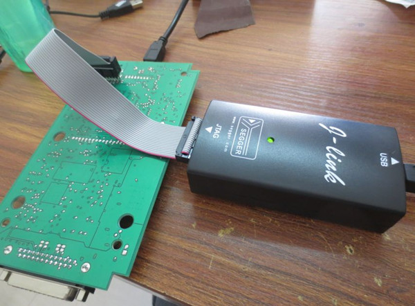

Dimagnostik Опубликовано 9 декабря, 2013 Поделиться Опубликовано 9 декабря, 2013 (изменено) Появился программатор Jlink Программатор для восстановления работоспособности KESS 2 V1.89, в случае блокирования прошивки процессора или когда закончатся токены. после перепрошивки прибор опять рассчитан на 60 токенов. в комплекте программатор видео прошивка процессора Теперь не нужно выпаивать процессор - достаточно по Jlink прошить его и все. Изменено 9 декабря, 2013 пользователем Dimagnostik Ссылка на комментарий Поделиться на другие сайты Поделиться

mailstar07 Опубликовано 10 декабря, 2013 Поделиться Опубликовано 10 декабря, 2013 Производитель кладет в комплект специальный адаптор с подключением к USB, шлейф с разъемом для подпайки на плату, диск (с программой и bin файлом для заливки в процессор). Короче когда кончится счотчик на 60 репрогов я его сам перепишу еще на 60 и т. д. хоть 1000 раз. Вот вордовский файл с диска. kessv2 Solve the problem of limited number 工厂研究解决次数限制问题 (1).doc Ссылка на комментарий Поделиться на другие сайты Поделиться

boudrouc Опубликовано 11 декабря, 2013 Поделиться Опубликовано 11 декабря, 2013 (изменено) Проггер с кабелем 463р на ебее с доставкой, разьем понятно копейки, остальное уже есть на шару. В моей инструкции написано - проц не пишется, менять на новый. Проц менять на LPC2478. Содержание диска с прошивкой и инструкцией в архиве.kess v2 repair.part1.rar kess v2 repair.part3.rar kess v2 repair.part2.rar kess v2 repair.part4.rar Изменено 11 декабря, 2013 пользователем boudrouc Ссылка на комментарий Поделиться на другие сайты Поделиться

KTM Опубликовано 14 декабря, 2013 Поделиться Опубликовано 14 декабря, 2013 (изменено) Не понятно зачем проц менять , ведь в видео инструкции видно , что сначала он стирается перед записью . Это что даже имея прогер , все равно каждый раз проц менять? А если в прошивке серийник сменить и обновиться онлайн? Изменено 14 декабря, 2013 пользователем KTM Ссылка на комментарий Поделиться на другие сайты Поделиться

Dimagnostik Опубликовано 14 декабря, 2013 Поделиться Опубликовано 14 декабря, 2013 Нигде. Потому что процессор закрытый должен быть. Придётся довольствоваться тем, что пилят (или получают) братья наши меньшие. Завтра же прошивать буду. Пришёл с неоткрытыми модулями (всё серое), кроме простеньких Bosch и Siemens. Не могу понять как это? Или именно так он и лочится? Есть подозрение, что в первых KESS2 проц. был "залочен" от перепрошивки, ведь, не зря, они сейчас его продают с J-Tag в комплекте без проца. Чтоб точно ответить- нужен спец по программированию ARM7на базе LPC2478- существует ли возможность блокировки модификации прошивки? Ссылка на комментарий Поделиться на другие сайты Поделиться
OalikO Опубликовано 14 декабря, 2013 Поделиться Опубликовано 14 декабря, 2013 Существует. Лочится навсегда. Они и спилу плохо поддаются, не похоже, чтобы китайцы его пилили. Сегодня попробую прочитать старый (самый первый) и новый надо прочитать попробовать и записать, потому что он уже похож на залоченный или с кривой прошивкой (он пришёл с J-link). Ну и пара процев есть на всякий случай. Ссылка на комментарий Поделиться на другие сайты Поделиться
