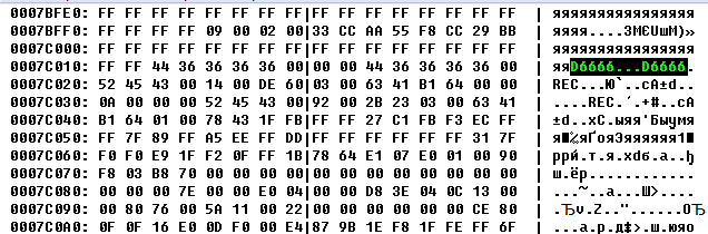

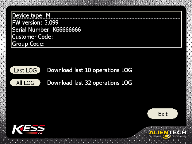

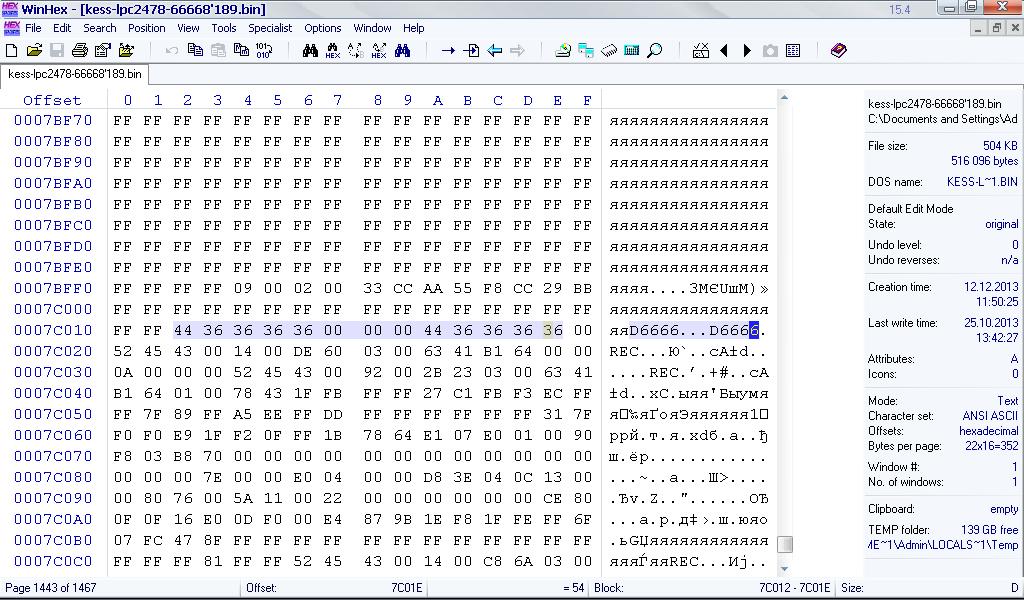

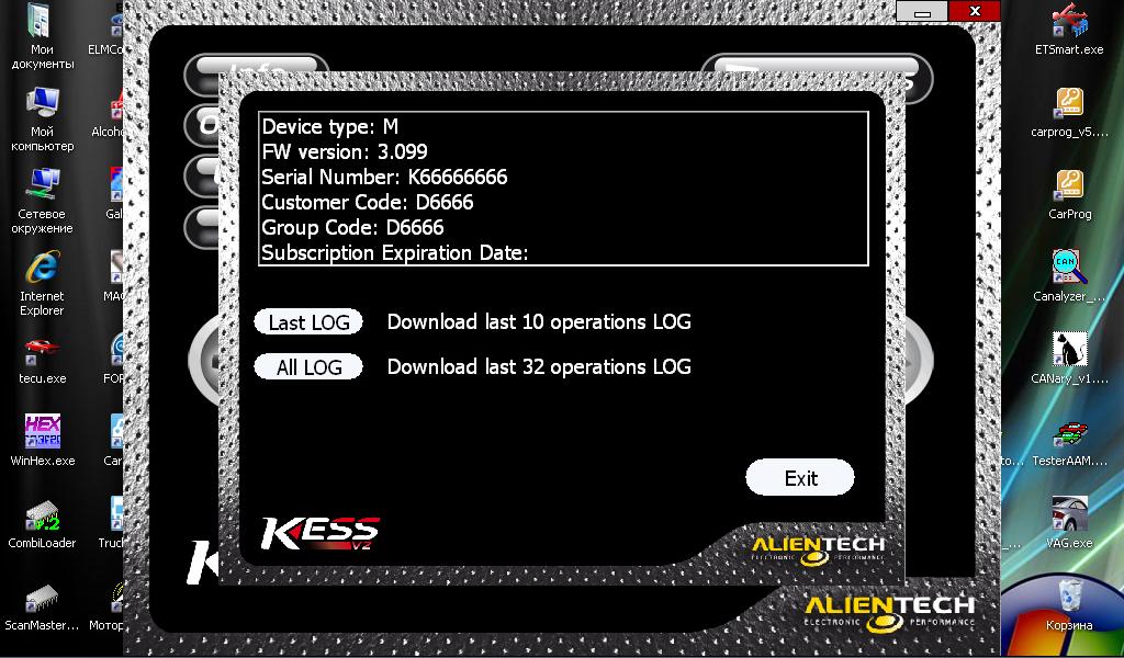

Anmed Опубликовано 15 декабря, 2013 Поделиться Опубликовано 15 декабря, 2013 Вот картинки))) Остальное пока не нашел, нужна такая картинка с офф прибора - тогда будет более понятно, возможно серийник 8 разрядный состоит из двух других по 4) Ссылка на комментарий Поделиться на другие сайты Поделиться

Anmed Опубликовано 15 декабря, 2013 Поделиться Опубликовано 15 декабря, 2013 Хз, возможно это целенаправленная утечка прошивки от производителя - потому в прошивке столько приколов) Всё равно всё собирается в Китае, если масштаб промышленный. Так почему бы не устроить рекламный слив? Народ попривыкнет, заработает денег, повыявляет косяки - а тут бац, свежее обновление блокирует все китайские приборы наглухо, а в нем много-много вкусного и все ошибки исправлены! Придется брать офф, и тоже сделанный в Китае.) На самом деле можно долго гадать, в то время как грамотный в дизассемблере товарищ сможет и счетчик ты вырубить и иденты поменять и проверку обновлений отключить. Странно почему прибор работает с новым софтом? При первом включении он его не признал, потом долго висел (думаю переписывал что-то) и все заработало. Читать-писать не пробовал, версия 2.00 последняя, на скрине видно. Ссылка на комментарий Поделиться на другие сайты Поделиться

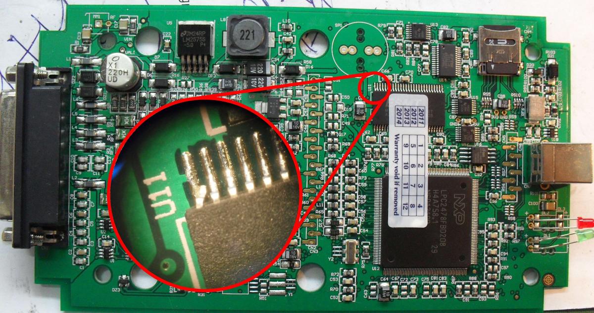

OalikO Опубликовано 15 декабря, 2013 Поделиться Опубликовано 15 декабря, 2013 1) KessV2 (+J-link) ко мне пришёл "кривой". При подключении на одном компьютере в прошивке отображался только 8-ми разрядный серийник и были открыты только базовые модули (Действительно, либо контролька, либо дубль в другом месте). На другом компьютере писало ошибку обновления фирмваре. После переустановки программы на первом компе тоже перестала запускаться. Это устранил перепрошивкой проца. 2) О качестве китайского монтажа все наслышаны. Поэтому всё пропаял. 3) Доработал ))) корпус для удобного перепрограммирования. Некогда разбираться с изменением серийника и особенностями проца. Ссылка на комментарий Поделиться на другие сайты Поделиться

OalikO Опубликовано 15 декабря, 2013 Поделиться Опубликовано 15 декабря, 2013 Да, я записал родной проц, без проблем. Второй раз пока писать не пробовал, но бут открыт был, значит должно ещё писаться. Прошивка помогла. Уже проверил на DDE6 (K-line) и MSD80 (CAN). Инет и антивирус с клоном из первой партии всегда отключаются и работает уже давно. Новый возможно имеет токены, но я нигде не нашёл этому подтверждение. Может просто люди с инетом валят. Теперь уже всё равно, есть процы прошитые (заказывал раньше) и J-tag с прошивкой. Надо будет версию 2.00 раздобыть и с ней попробовать поработать. Девайс нормальный, но FTDI, Flash и NXP я сразу пропаиваю. Особенно проц под микроскопом видно - паста у них или сильно дешёвая или сильно просроченная. Ссылка на комментарий Поделиться на другие сайты Поделиться

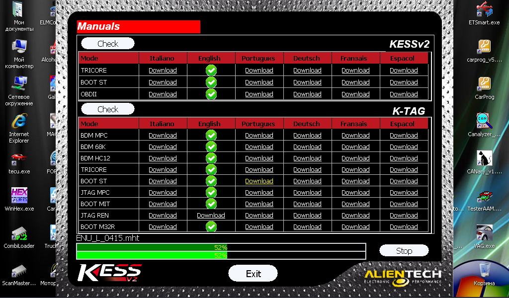

Anmed Опубликовано 16 декабря, 2013 Поделиться Опубликовано 16 декабря, 2013 (изменено) Цитата Надо будет версию 2.00 раздобыть и с ней попробовать поработать. Че её раздобывать? Показать контент 1. Отключить прибор! 2. Скачать с офсайта дистриб K-Suite и поставить http://www.alientech...are-mainmenu-43 После запуска софт ругнется что не видит прибора и запустится. 3. Запустить обновление - программа скачает самую последнюю версию софта и установит (сейчас 2.0) 4. Если уж мы обновили софт - нужно обновить хелп. Нажимаем кнопку HELP и видим две таблички мануалов для кесса и ктага, рапределены по протоколам и языкам. Везде во всех полях точечки. Нажимаем белую кнопку CHECK того прибора, мануал которого нужен. Программа проверяет наличие актуальность мануала на компе, если у Вас самый последний мануал - то появляется галочка в зеленом кружке. Если мануала нет или устарел - появляется активная надпись Download - нажимаем и качаем. Кстати с позавчера мануал по джитагу для ренесас обновилсо - на скрине запечатлен процесс скачивания свежей добавки) 5. Отключаем интернет! Подключаем прибор, запускаем программу - долго думает (видимо обновляет прибор) и запускается. У меня первый запуск выкинул ошибку - потом все прошло гуд. Больше одновременно железку и интернет не включаем - только по отдельности) Как-то так вроде ... P.S. А по к-тагу у продаванов написано "обновление по емейл" в описании товара, тогда как по кессу пишут "не обновлять, работает только с софтом 1.89". Может задать вопрос продаванам? Изменено 16 декабря, 2013 пользователем o717ka Ссылка на комментарий Поделиться на другие сайты Поделиться
