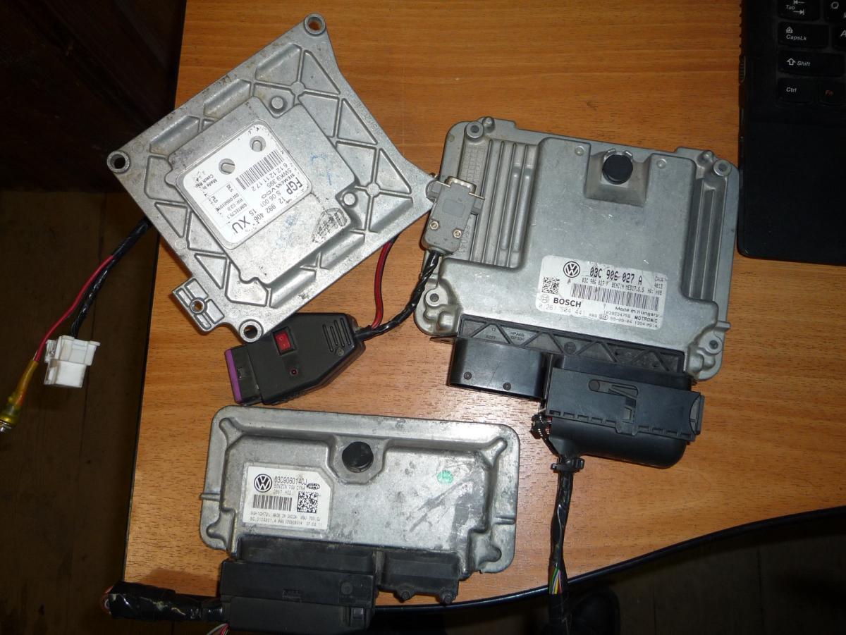

Master911 Опубликовано 21 апреля, 2015 Поделиться Опубликовано 21 апреля, 2015 (изменено) кто нибудь пробовал с 4.036 клоном записать edc17c46/c64, SIMOS 8.4? 17С46 - 3шт делал на Ауди (с64 не было) Привет коллеги! Опель зафира 1.6, мт35 стоит эбу. Делал ли кто клоном 2.08? У коллеги ори и он такой не смог сделать.... правда был всего один такой... 2 делал успешно на МТ35 Опели были Изменено 21 апреля, 2015 пользователем Master911 Ссылка на комментарий Поделиться на другие сайты Поделиться
enemigo Опубликовано 21 апреля, 2015 Поделиться Опубликовано 21 апреля, 2015 Master911 edc17c46 через OBD делали? Ссылка на комментарий Поделиться на другие сайты Поделиться
Master911 Опубликовано 21 апреля, 2015 Поделиться Опубликовано 21 апреля, 2015 (изменено) Master911 edc17c46 через OBD делали? нет не пошло через OBD - все иденты читали но прошивку в отказ, да и не стал я рисковать, что то.Кстати вспомнил в Тауреге был ЕДЦ17С46 вычитал кессом прошивку, а записать писал, что к тагом надо прежде подготовить блок чи прошивку. Вскрывал и делал так надежней мне показалось, нервы целее, тока в Тауреге заклепки забадуешься срезать.... Изменено 21 апреля, 2015 пользователем Master911 Ссылка на комментарий Поделиться на другие сайты Поделиться
enemigo Опубликовано 21 апреля, 2015 Поделиться Опубликовано 21 апреля, 2015 edc17c46/c64 только писать (virtual read). edc17c46 через бут и старый 3.099 делает.. Ссылка на комментарий Поделиться на другие сайты Поделиться
