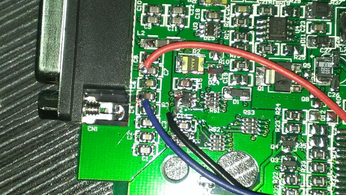

Master911 Опубликовано 22 апреля, 2015 Поделиться Опубликовано 22 апреля, 2015 В 22.04.2015 в 17:18, ice007 сказал: Вот мне китаец прислал как КЕСС по 3 проводам прошивать. Адаптер на FTDI. а я сам по плате искал эти точки видать он тоже ))))))))) Ссылка на комментарий Поделиться на другие сайты Поделиться

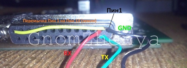

gnomzhenya Опубликовано 22 апреля, 2015 Поделиться Опубликовано 22 апреля, 2015 Наваял методу по прошивке через Com-Port Без разборки прибора. Фото, как подключать прикрепил отдельно. Так же прикрепил подробную инструкцию и ссылку на архив с Flash Magic, прошивкой в Hex и инструкций в pdf. Это не обновление на 4 версию, а альтернатива прошивки через JTAG. Просто может кому так удобней и проще будет. Разбирать ничего не нужно. Архив https://mega.co.nz/#...Tz4C_2os15e4Q04 Порядок действий для прошивки процессора Kess.pdfПолучение информации... Ссылка на комментарий Поделиться на другие сайты Поделиться
IZGOY Опубликовано 22 апреля, 2015 Поделиться Опубликовано 22 апреля, 2015 жаль что нет кнопки спасибо.. кстати FlashMagic не считывает же,а только пишет...... Ссылка на комментарий Поделиться на другие сайты Поделиться
gnomzhenya Опубликовано 22 апреля, 2015 Поделиться Опубликовано 22 апреля, 2015 В 22.04.2015 в 20:04, IZGOY сказал: жаль что нет кнопки спасибо.. кстати FlashMagic не считывает же,а только пишет...... А если нажать Save AS там вводиться диапазон памяти который можно сохранить в файл! Но я лично не сохранял. Ссылка на комментарий Поделиться на другие сайты Поделиться
