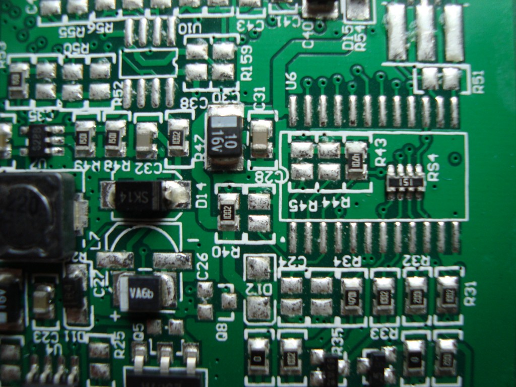

serguei Опубликовано 25 апреля, 2015 Поделиться Опубликовано 25 апреля, 2015 Кто-нибудь читал китайским Кессом Ford Galaxy (Kuga, Mondeo, S-Max) 2.0 TDCi DCM3.5 CAN? Пробовал версией 1.89, 2.06, результат одинаковый, чтение бодро доходит до 86% и останавливается. Светодиод обмена в Кессе гаснет, напряжение питания становится нулевым. Ссылка на комментарий Поделиться на другие сайты Поделиться
Вася12345 Опубликовано 26 апреля, 2015 Поделиться Опубликовано 26 апреля, 2015 И читал и писал кессом 1.89 Ford KUGA 2.0 TDCi DCM3.5 CAN всё прошло гладко Ссылка на комментарий Поделиться на другие сайты Поделиться
fantomel Опубликовано 26 апреля, 2015 Поделиться Опубликовано 26 апреля, 2015 (изменено) Ford Galaxy and VW sharan need OKI chip missing M6636B (Thailand) on Kess Clone same used in VAS5054A Ford Galaxy и VW Sharan нужно чип OKI недостающие M6636B (Таиланд) на Kess Clone же используется в VAS5054A Изменено 26 апреля, 2015 пользователем fantomel Ссылка на комментарий Поделиться на другие сайты Поделиться
Shep Опубликовано 26 апреля, 2015 Поделиться Опубликовано 26 апреля, 2015 зачем? Ссылка на комментарий Поделиться на другие сайты Поделиться
fantomel Опубликовано 26 апреля, 2015 Поделиться Опубликовано 26 апреля, 2015 Oki chip it is used for Ford protocol J1850 PWM Чип Oki он используется для протокола Форд J1850 PWM Ссылка на комментарий Поделиться на другие сайты Поделиться
Shep Опубликовано 26 апреля, 2015 Поделиться Опубликовано 26 апреля, 2015 этож ещё обвязку допаивать нужно помимо чипа Ссылка на комментарий Поделиться на другие сайты Поделиться
serguei Опубликовано 26 апреля, 2015 Поделиться Опубликовано 26 апреля, 2015 В моем Кессе нет OKI (фото). Это может быть причиной обрыва связи на 86%? Цитата И читал и писал кессом 1.89 Ford KUGA 2.0 TDCi DCM3.5 CAN всё прошло гладкоВася12345, в Вашем Кессе есть OKI chip? Ссылка на комментарий Поделиться на другие сайты Поделиться
goga01130 Опубликовано 26 апреля, 2015 Поделиться Опубликовано 26 апреля, 2015 у меня к примеру нету, он только для фордов, если его установить что еще доработать нужно? Ссылка на комментарий Поделиться на другие сайты Поделиться
