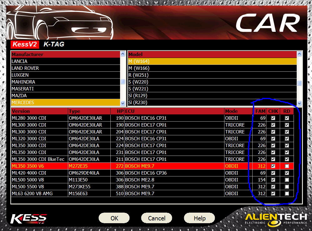

mailstar07 Опубликовано 21 декабря, 2013 Поделиться Опубликовано 21 декабря, 2013 (изменено) Сегодня сново пробовал подключится к своей машине. Приобрел пуско зарядный, установил на него цифровой вольтметр. Разница с показаниями по Кессу ровно 0,5 вольта. С машиной не связался, блок EDC 16C2 У кого нибудь этот блок берет? Хотя в списке заявлен. В чом может быть поблема? Что означают эти три колонки, особенно две которые с окошечками где стоят и нет галочек? Изменено 21 декабря, 2013 пользователем mailstar07 Ссылка на комментарий Поделиться на другие сайты Поделиться
2xded Опубликовано 21 декабря, 2013 Поделиться Опубликовано 21 декабря, 2013 Может, RD- это сокращение от Read Data? Ссылка на комментарий Поделиться на другие сайты Поделиться
Dimagnostik Опубликовано 21 декабря, 2013 Поделиться Опубликовано 21 декабря, 2013 Сегодня сново пробовал подключится к своей машине. Приобрел пуско зарядный, установил на него цифровой вольтметр. Разница с показаниями по Кессу ровно 0,5 вольта. С машиной не связался, блок EDC 16C2 У кого нибудь этот блок берет? Хотя в списке заявлен. В чом может быть поблема? Что означают эти три колонки, особенно две которые с окошечками где стоят и нет галочек? В вашем случаи- чтение прошивки Kessом не возможно, только запись. Family 4.pdf Ссылка на комментарий Поделиться на другие сайты Поделиться
