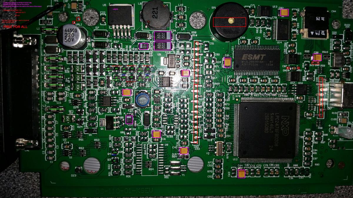

ice007 Опубликовано 29 апреля, 2015 Поделиться Опубликовано 29 апреля, 2015 Может такая инфа будет к месту... Доработка КЕССа, по железу! Ссылка на комментарий Поделиться на другие сайты Поделиться

вадимк Опубликовано 29 апреля, 2015 Поделиться Опубликовано 29 апреля, 2015 А в чем тупость?На первой - не видно.На второй -видно и понятно.Ничего нового.По транзисторам уже все выложено давно.Кто хотел ,тот сделал.Конденсаторы поменять - это если есть проблемы по питанию.Пропаять переходы - тоже. Ссылка на комментарий Поделиться на другие сайты Поделиться
