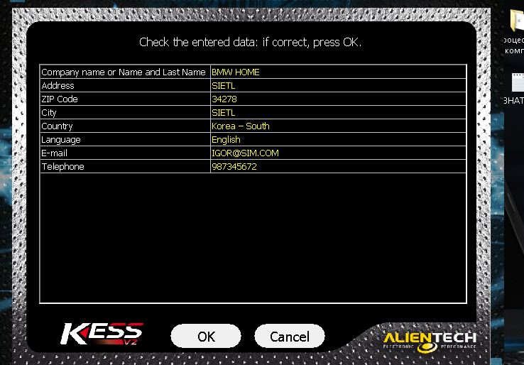

IZGOY Опубликовано 3 мая, 2015 Поделиться Опубликовано 3 мая, 2015 даже раегистрацию проходил)))))) потом плюнул на это дело...перепаял проц...для бмв и то что есть хватает...вот етаг,это да...актуально!))) есть наметки и на ктаг,но мля проц не охото менять потом))))да и 2.11 не все покрывает... Ссылка на комментарий Поделиться на другие сайты Поделиться
