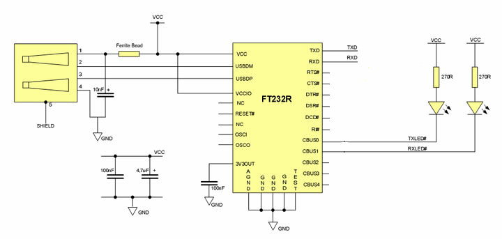

astronom Опубликовано 3 мая, 2015 Поделиться Опубликовано 3 мая, 2015 В 03.05.2015 в 16:53, valexis сказал: кто-нибудь flesh linkом прошивал кесс,что то не хочет мой,ни через com порт,ни через usb to com. Через переходники типа усб-сом не будет шиться так как там напряжение порядка 10в а должно быть 3.3. Так есть надо например шить напрямую через FT232 без согласователя уровней типа мах232. И через ком порт Пк тоже не будет шиться. Вот схема по которой будет шиться. Ссылка на комментарий Поделиться на другие сайты Поделиться

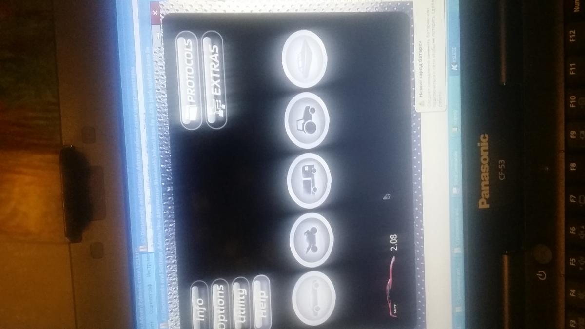

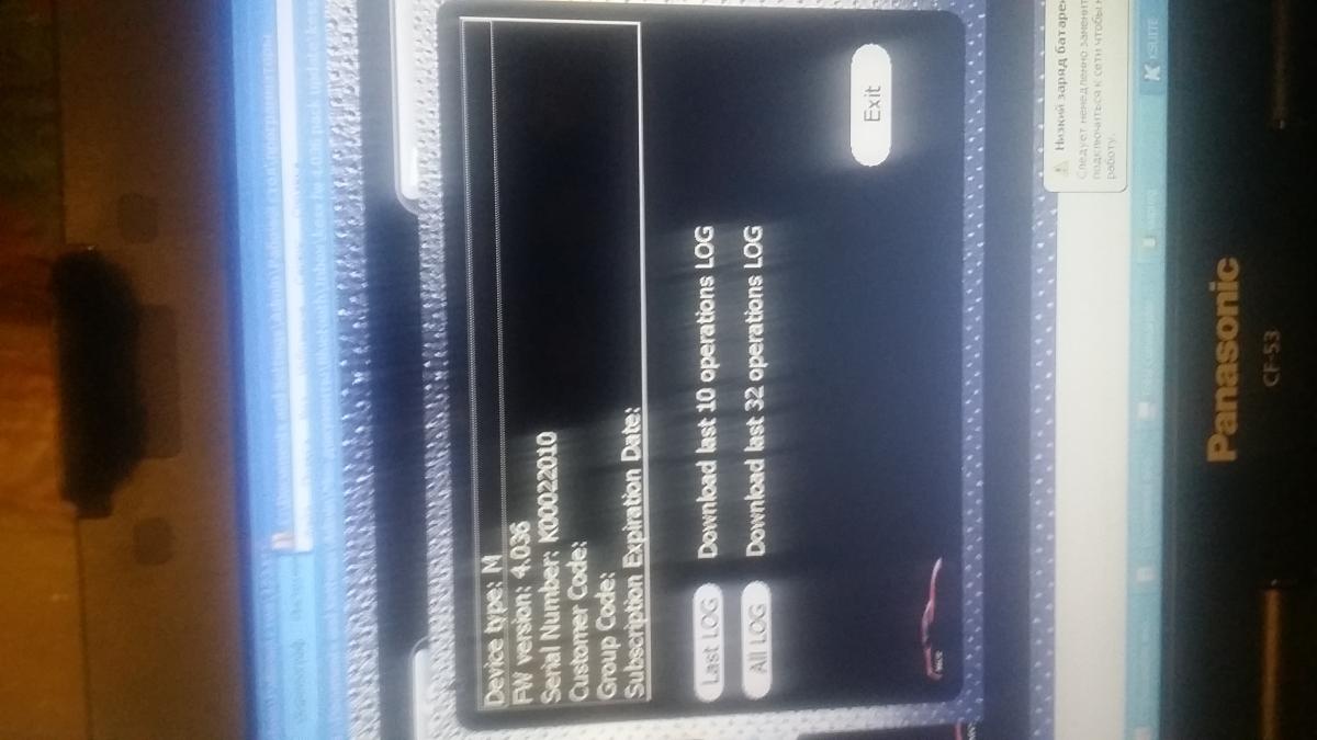

max843 Опубликовано 3 мая, 2015 Поделиться Опубликовано 3 мая, 2015 Прошил кесс 4.036. Запустил прогу. После обнов вот такая ерунда. Что подскажите? Ссылка на комментарий Поделиться на другие сайты Поделиться
blistograd Опубликовано 3 мая, 2015 Поделиться Опубликовано 3 мая, 2015 (изменено) а шо это у тебя за серийник??? К00022010 Изменено 3 мая, 2015 пользователем blistograd Ссылка на комментарий Поделиться на другие сайты Поделиться
valexis Опубликовано 3 мая, 2015 Поделиться Опубликовано 3 мая, 2015 В 03.05.2015 в 19:41, max843 сказал: Прошил кесс 4.036. Запустил прогу. После обнов вот такая ерунда. Что подскажите? значит не правильно прошил,проц под замену или если часто прибором не работаешь думаю будет решение. Ссылка на комментарий Поделиться на другие сайты Поделиться
max843 Опубликовано 3 мая, 2015 Поделиться Опубликовано 3 мая, 2015 Вот и хз что такое. Сам не пойму. Проц ни жлинком ни rs232 не шьется Ссылка на комментарий Поделиться на другие сайты Поделиться

valexis Опубликовано 3 мая, 2015 Поделиться Опубликовано 3 мая, 2015 В 03.05.2015 в 17:55, astronom сказал: Через переходники типа усб-сом не будет шиться так как там напряжение порядка 10в а должно быть 3.3. Так есть надо например шить напрямую через FT232 без согласователя уровней типа мах232. И через ком порт Пк тоже не будет шиться. Вот схема по которой будет шиться. так мне не только шить,прочитать нужно.Говорят,что вариант с flash magic работает,если защита проца не включена.Питание с usb в данном случае подаётся. Ссылка на комментарий Поделиться на другие сайты Поделиться

ken8888 Опубликовано 3 мая, 2015 Поделиться Опубликовано 3 мая, 2015 Серийник не от мира сего. Если проц под j-link не ляжет, то спроси у меня, где купить проц за 500руб. На форуме выкладывали бинарник с правильным серийником миллион раз.... Ссылка на комментарий Поделиться на другие сайты Поделиться
