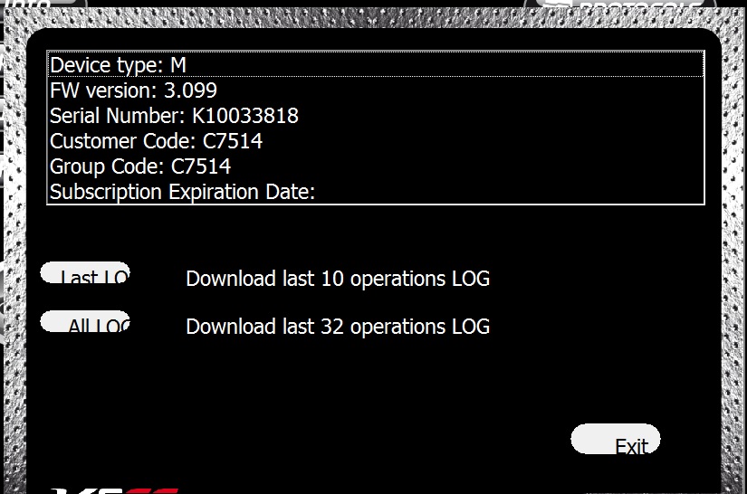

astronom Опубликовано 4 мая, 2015 Поделиться Опубликовано 4 мая, 2015 Надумал обноситься прошил проц прошивкой K10033818.bin Отключил инет. Скопировал содержимое SD Card 4.036 на карту. Запустил софт 2.08 Прибор почему то не стал обновляться. В итоге как на скрине. Почему не обновилось? Ссылка на комментарий Поделиться на другие сайты Поделиться
valexis Опубликовано 4 мая, 2015 Поделиться Опубликовано 4 мая, 2015 В 04.05.2015 в 07:11, gnomzhenya сказал: Всё перепробовал. не определяется и всё. Суть такая, что уровень защиты может понизить только сама прошивка. Микропрограмма, которая выполняется внутри нашего LPC2478 должна обладать специальной функцией, которая может вызваться из вне. Это знают только разработчики. Читал статью по вопросу понижения уровня защиты, и если это не реализовали программисты, то можно вкинуть это проц, в чём я очень сомневаюсь. Все остальные способы никаких результатов не дали! я точно знаю,что проц обновляют с crp,только денег хотят нереально,мы пробуем др. путём через uart. В 04.05.2015 в 11:27, astronom сказал: Надумал обноситься прошил проц прошивкой K10033818.bin Отключил инет. Скопировал содержимое SD Card 4.036 на карту. Запустил софт 2.08 Прибор почему то не стал обновляться. В итоге как на скрине. Почему не обновилось? обнова через прогу на компе идёт,а не через флеху. Ссылка на комментарий Поделиться на другие сайты Поделиться
