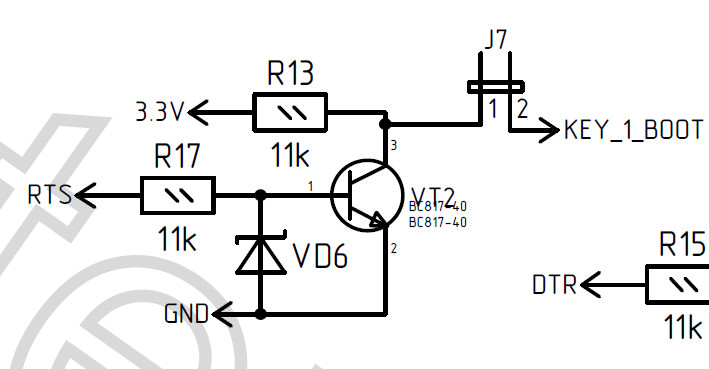

trauka Опубликовано 4 мая, 2015 Поделиться Опубликовано 4 мая, 2015 (изменено) Тогда вот эта что за схема? ...с восьмой ноги подтягивать нужно RST. ...только перед этим делать принудительный ресет, в пдфке и на рессет схема есть. Изменено 4 мая, 2015 пользователем trauka Ссылка на комментарий Поделиться на другие сайты Поделиться
onixtv Опубликовано 4 мая, 2015 Поделиться Опубликовано 4 мая, 2015 Попробуй через Uart через хипер терминал подключится, как бут отработает напиши. Скажу команду которую нужно ввести. Это без схем!!! Попробуем программный сброс сделать Ссылка на комментарий Поделиться на другие сайты Поделиться

max843 Опубликовано 4 мая, 2015 Поделиться Опубликовано 4 мая, 2015 Терминал не соединяется. Ресет не чистит флеш и в бут не уводит. Хоть 35 нога,хоть8. Ждем процессор. Ссылка на комментарий Поделиться на другие сайты Поделиться
