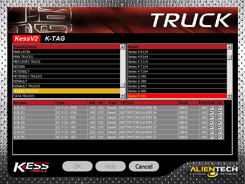

wetalj Опубликовано 9 мая, 2015 Поделиться Опубликовано 9 мая, 2015 С праздником! Парни, у кого обновленный кесс 4.036, вот эти протоколы активны?: Ссылка на комментарий Поделиться на другие сайты Поделиться
Shep Опубликовано 9 мая, 2015 Поделиться Опубликовано 9 мая, 2015 серые Ссылка на комментарий Поделиться на другие сайты Поделиться
xryst Опубликовано 9 мая, 2015 Поделиться Опубликовано 9 мая, 2015 Track в этой версии не активны. Для этого нужен другой комплект. Ссылка на комментарий Поделиться на другие сайты Поделиться
