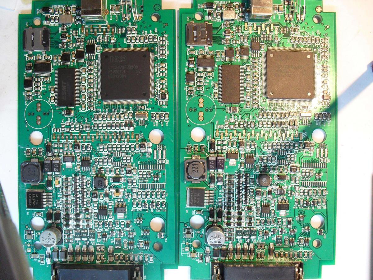

OalikO Опубликовано 6 января, 2014 Поделиться Опубликовано 6 января, 2014 По предзаказу могу продать проверенный за 17500 с доставкой. У Вас скорее всего правый. Ссылка на комментарий Поделиться на другие сайты Поделиться

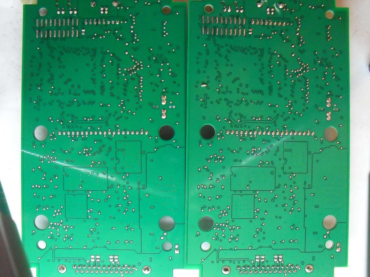

lucifier Опубликовано 6 января, 2014 Поделиться Опубликовано 6 января, 2014 В 06.01.2014 в 17:54, OalikO сказал: FTDI хорошо пропаяли? Китайцев трясите, заранее сделайте скрины, скажите, что прибор не вскрывали, версию только их устанавливали. Несколько раз проходил феном. Китайцам уже написал. Я им сразу написал, что прибор не работает как подключил его первый раз. Сегодня ещё раз написал, чтобы готовились к возврату. А то что вскрывал-невскрывал, так они мне сами написали, чтобы я вскрыл прибор и прошил проц их прошивкой. Да и их говнонаклейка на проце уже вся сжалась от работы фена... Ну это пофиг, завтра посмотрим что получится... последний раз возьмусь за него. P.S. Кстати да, плата такая же как на картинках - справа. Что попалась самая плохая? или по ним печальная статистика? Ссылка на комментарий Поделиться на другие сайты Поделиться
OalikO Опубликовано 6 января, 2014 Поделиться Опубликовано 6 января, 2014 Слева из первых партий, работает давно и не блокируется. Правая тоже вполне рабочая, но качество не то. Всё пропаивать хорошо и будет Ок. Ссылка на комментарий Поделиться на другие сайты Поделиться
