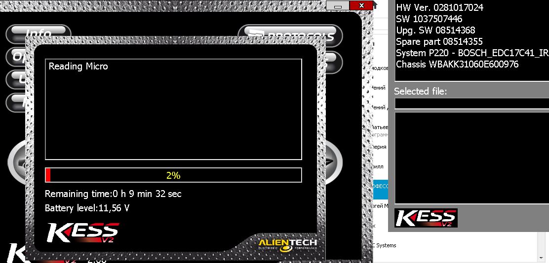

Greg777 Опубликовано 19 мая, 2015 Поделиться Опубликовано 19 мая, 2015 А никто ошибку "Error reading supporting file" при чтении блока не ловил? Иденты читает, а прошивку отказывается. Это Бош EDC17CP42 через розетку, если что. Сьют 2.08. Кесс обновлён до 4.036, SDшка скопирована из того же комплекта. Ссылка на комментарий Поделиться на другие сайты Поделиться

IZGOY Опубликовано 20 мая, 2015 Поделиться Опубликовано 20 мая, 2015 В 19.05.2015 в 22:58, trauka сказал: ...твой китайский клон мало чем от оригинала отличается ЭТО ТОЧНО!!!!! а так у меня тоже начинает читать 17_41 а потом в ошибку вываливается..типа нет комуникаций.... такое и на ори бывает!))правда надо бы создать тему с какими блоками смог работать кесс.... Ссылка на комментарий Поделиться на другие сайты Поделиться

030394 Опубликовано 20 мая, 2015 Поделиться Опубликовано 20 мая, 2015 В 20.05.2015 в 05:08, IZGOY сказал: ЭТО ТОЧНО!!!!! а так у меня тоже начинает читать 17_41 а потом в ошибку вываливается..типа нет комуникаций.... такое и на ори бывает!))правда надо бы создать тему с какими блоками смог работать кесс.... А что у тебя с питанием так все плохо? Ссылка на комментарий Поделиться на другие сайты Поделиться
IZGOY Опубликовано 20 мая, 2015 Поделиться Опубликовано 20 мая, 2015 В 20.05.2015 в 14:09, 030394 сказал: А что у тебя с питанием так все плохо? достаточно,с другими нет проблем и ктаг его берет...а на микро до 4 процентов доходит и вываливается,на ьак аж до 90 доходит и тоже в позу!)))связь слетает!!!галя читает этот блок как и ктаг.... Ссылка на комментарий Поделиться на другие сайты Поделиться
vadik_d Опубликовано 20 мая, 2015 Поделиться Опубликовано 20 мая, 2015 (изменено) А Вы Сир к аккумулятору ничего не забыли подключить? На мой взгляд, вообще очковое мероприятие трикоры таким способом шить. Бут по феншую. Насколько помню БСЛ у кого то имеется... Шлёп с eeprom его, а потом хоть опенпортом играемся. А про Галлетто с мотороламми по бдм (кто то выше наюзал) с нормальным столом подачей питания и на проб и на сам программатор (тфу-тфу) проблем не было. Клон СМД (BDM100 по Вашему) не ровня даже близко. Изменено 20 мая, 2015 пользователем vadik_d Ссылка на комментарий Поделиться на другие сайты Поделиться
