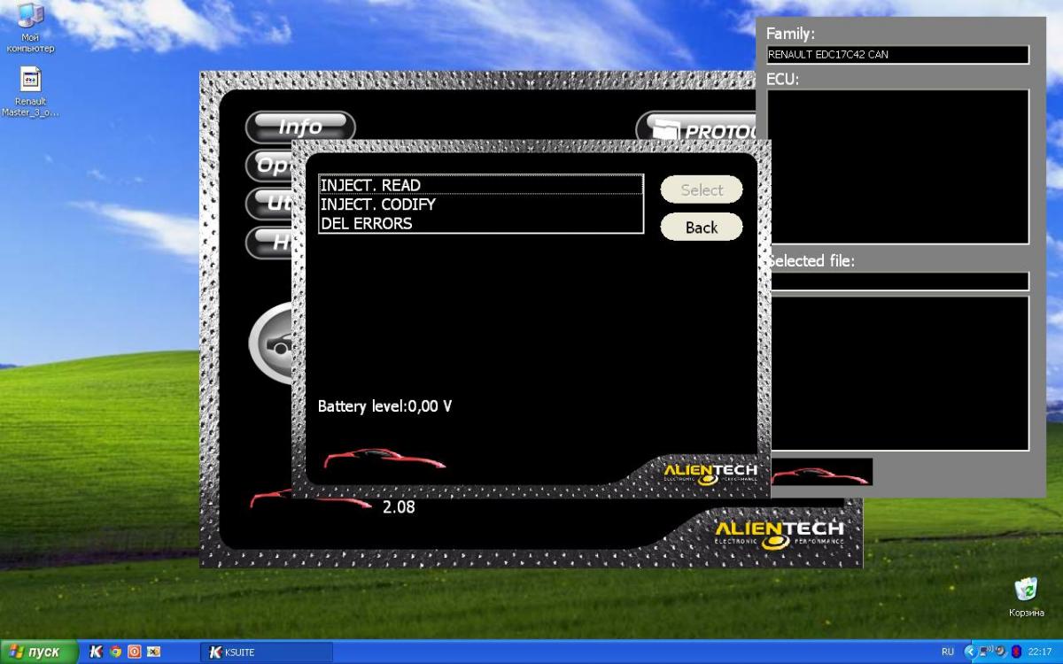

shkatik Опубликовано 1 июня, 2015 Поделиться Опубликовано 1 июня, 2015 Renault Master_3_ori_kess_obd.rar Вычитал KESS Renault Master III блок читался как EDC17C42 Что то много в прошивке нулей, норм считалась?? Ссылка на комментарий Поделиться на другие сайты Поделиться
astronom Опубликовано 1 июня, 2015 Поделиться Опубликовано 1 июня, 2015 Скорее всего верно и только калибры. В меню тулс считайте фул Ссылка на комментарий Поделиться на другие сайты Поделиться
shkatik Опубликовано 1 июня, 2015 Поделиться Опубликовано 1 июня, 2015 Вот меню TOOL. Я то по OBD читал а не с разбором, разве там фулл считает?? Ссылка на комментарий Поделиться на другие сайты Поделиться

Shep Опубликовано 1 июня, 2015 Поделиться Опубликовано 1 июня, 2015 shkatik, для тюнинга калибровок достаточно. Ссылка на комментарий Поделиться на другие сайты Поделиться
sas-78 Опубликовано 1 июня, 2015 Поделиться Опубликовано 1 июня, 2015 TOOL.JPG Вот меню TOOL. Я то по OBD читал а не с разбором, разве там фулл считает?? перед чтением по obd калибровок, нужно кодировку считать! также после записи мод прошивки кодинг назад и записать! Ссылка на комментарий Поделиться на другие сайты Поделиться

shkatik Опубликовано 2 июня, 2015 Поделиться Опубликовано 2 июня, 2015 перед чтением по obd калибровок, нужно кодировку считать! также после записи мод прошивки кодинг назад и записать! inject read через это меню читать?? обязательно перед считыванием калибровок?? inject codify а через это меню записать как я понимаю?? Все верно?? Ранее с EDC17 никогда не сталкивался Ссылка на комментарий Поделиться на другие сайты Поделиться

sas-78 Опубликовано 2 июня, 2015 Поделиться Опубликовано 2 июня, 2015 странно . не знаю пока в чем проблема в приборе,программе или компе.как вариант попробовать можно на другом ноуте. проблема в софте inject read через это меню читать?? обязательно перед считыванием калибровок?? inject codify а через это меню записать как я понимаю?? Все верно?? Ранее с EDC17 никогда не сталкивался да, верно Ссылка на комментарий Поделиться на другие сайты Поделиться
