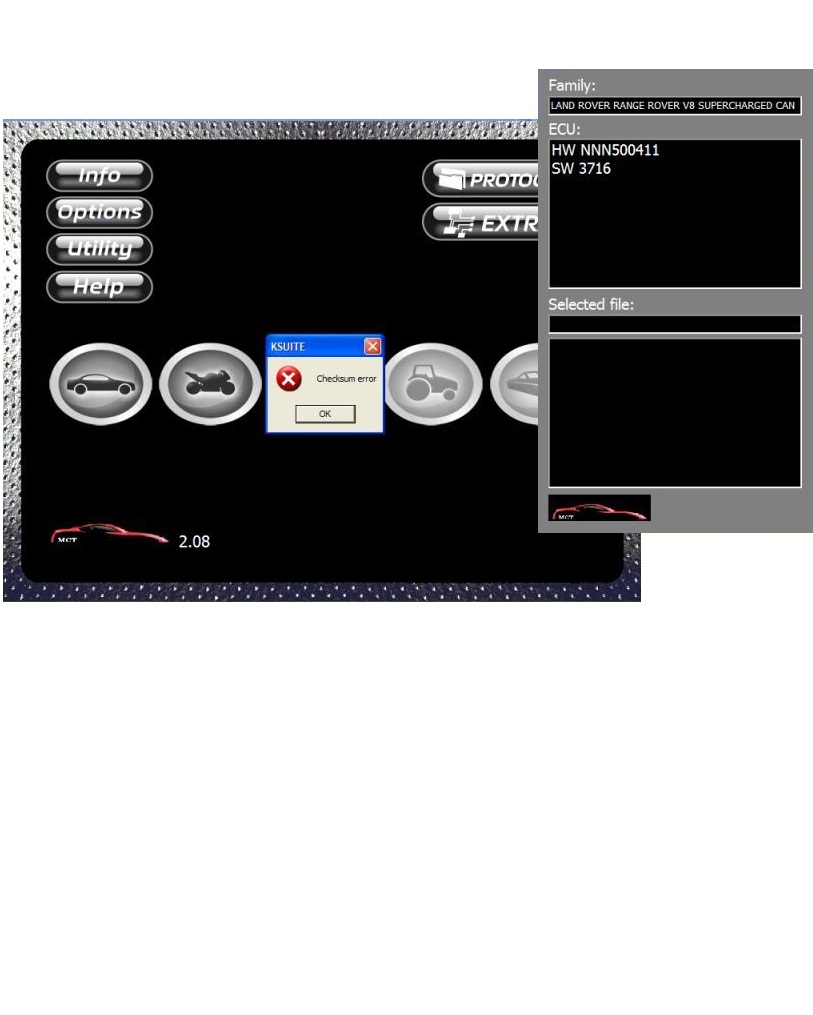

s.v. Опубликовано 3 июня, 2015 Поделиться Опубликовано 3 июня, 2015 Поидее если не было этого в версии 2,08, то должно быть серым цветом выделено, такие блоки... И читаться я думаю не должен блок и иденты определять!!! Сам вчера вчера читал с Range Rover Sport 2006 г.в. 4,2, бензин., иденты определяет, блок читает, но в конце вываливается в ошибку по контрольке... Считал 2 раза дампы одинаковы, и в обоих случаях ругается на контрольку! Такое было када я читал Уаз 17.9.7 кессом для проверки работоспособности кесса... ХЗ чего делать??? Запишет ли кесс или положит блок!!! Если есть возможность проверьте на правильность дамп, Спасибо! Range Rover 2006г. 4.rar Ссылка на комментарий Поделиться на другие сайты Поделиться
sas-78 Опубликовано 3 июня, 2015 Поделиться Опубликовано 3 июня, 2015 Я тебе уже на другом ресурсе же проверил! Ссылка на комментарий Поделиться на другие сайты Поделиться
s.v. Опубликовано 3 июня, 2015 Поделиться Опубликовано 3 июня, 2015 Я читал !!! Спасибо! Сообщение здесь написал, после Ваш ответ видел!!! Все остальное вообщем на свой страх и риск!!! Тут интересно, как будет если кесс положит блок ? Дальше в буте пиасини или к-таг поднимет т.е. считываем в буте, втавляем в дамп калибры которые кесс вычитал по диагнозе и пишем обратно. Авто оживает! Если так будет, то можно и сначала кесом записать.... Ссылка на комментарий Поделиться на другие сайты Поделиться
sas-78 Опубликовано 3 июня, 2015 Поделиться Опубликовано 3 июня, 2015 для начала с софтом или железкой разберись Ссылка на комментарий Поделиться на другие сайты Поделиться
s.v. Опубликовано 3 июня, 2015 Поделиться Опубликовано 3 июня, 2015 Знал бы куда копать, разбирался бы!!! А так непонятно, надо больше статистики че бы понять с какими блоками так получается.... Ссылка на комментарий Поделиться на другие сайты Поделиться
astronom Опубликовано 3 июня, 2015 Поделиться Опубликовано 3 июня, 2015 Вам прямо сказали куда копать. Так будет с большинство блоками где контрольку считает. И в теме тут лекарство лежит. Я могу конечно за вас поискать и найти это лекарство но не безвозмездно. Либо фри но ищите сами всего 173 странниц Ссылка на комментарий Поделиться на другие сайты Поделиться
