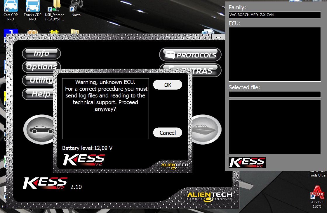

sanchell Опубликовано 12 июня, 2015 Поделиться Опубликовано 12 июня, 2015 (изменено) Вчера пробовал пассат 2012 1.4tsi CDGA MED17.X CAN иденты не смог взять, блок не признал, выдав такое сообщение Кто-нибудь делал такие? Изменено 12 июня, 2015 пользователем sanchell Ссылка на комментарий Поделиться на другие сайты Поделиться
ante Опубликовано 12 июня, 2015 Поделиться Опубликовано 12 июня, 2015 а дальше "ок" нажать? Ссылка на комментарий Поделиться на другие сайты Поделиться
sanchell Опубликовано 12 июня, 2015 Поделиться Опубликовано 12 июня, 2015 Пробовал. Все равно не читает Ссылка на комментарий Поделиться на другие сайты Поделиться
maksi-stas Опубликовано 12 июня, 2015 Поделиться Опубликовано 12 июня, 2015 А ка читал ,если не секрет)???? Ссылка на комментарий Поделиться на другие сайты Поделиться
sanchell Опубликовано 12 июня, 2015 Поделиться Опубликовано 12 июня, 2015 по обд Ссылка на комментарий Поделиться на другие сайты Поделиться
sas-78 Опубликовано 12 июня, 2015 Поделиться Опубликовано 12 июня, 2015 В 12.06.2015 в 22:22, sanchell сказал: по обд по obd и не прочитает! Ссылка на комментарий Поделиться на другие сайты Поделиться
sanchell Опубликовано 12 июня, 2015 Поделиться Опубликовано 12 июня, 2015 В 12.06.2015 в 22:23, sas-78 сказал: по obd и не прочитает! Понял! Спасибо! Это потому что китай? Заявлен вроде. Ссылка на комментарий Поделиться на другие сайты Поделиться
sav1969 Опубликовано 13 июня, 2015 Поделиться Опубликовано 13 июня, 2015 Это потому, что эти блоки нужно делать в BSL... Ссылка на комментарий Поделиться на другие сайты Поделиться
sav1969 Опубликовано 13 июня, 2015 Поделиться Опубликовано 13 июня, 2015 В 08.06.2015 в 12:47, sav1969 сказал: Меня больше интересует, почему мой Кесс его не берет? К-Линия рабочая, проверял на различных блоках... К ЧЛ модуль приобрел, да и в прогере не проблема... Было подобное на MB C230 c SIM4LKE, перепробовал все возможное, в результате сдул флешку))) А не шью, потому что клиент не готов... Клиент созрел! Чиплодырь в bsl то же не справился, все-таки пришлось сдувать флешку))) Ссылка на комментарий Поделиться на другие сайты Поделиться
KTM Опубликовано 13 июня, 2015 Поделиться Опубликовано 13 июня, 2015 В 12.06.2015 в 13:51, sanchell сказал: Вчера пробовал пассат 2012 1.4tsi CDGA MED17.X CAN иденты не смог взять, блок не признал, выдав такое сообщение Кто-нибудь делал такие? У меня джетта 2012 года с таким же блоком попадалась , так ее ни один прибор не взял , ктаг и смд оригинал в буте тоже покурили. Ссылка на комментарий Поделиться на другие сайты Поделиться

motogti Опубликовано 15 июня, 2015 Поделиться Опубликовано 15 июня, 2015 В 13.06.2015 в 16:02, astronom сказал: Может после обнову уже делаются. неа. у меня 2.12 тоже блоки MED17.5* по обд не видит Ссылка на комментарий Поделиться на другие сайты Поделиться
