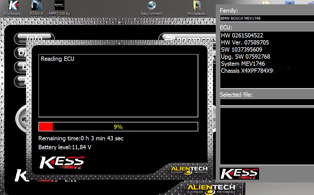

IZGOY Опубликовано 7 июля, 2015 Поделиться Опубликовано 7 июля, 2015 В 07.07.2015 в 11:25, Opaev сказал: Согласен полностью, пробовал Кессом Тигуана, только интенды отдал, в итоге К-тагом на столе все получилось.У меня 3.099 с доработкой по К линии , хочу попробовать обновить , но пока сцыкатно, вроде пока все что нужно работает. ну вот все стал читать после обновления и мев1746 взял е90....только ф-ку не взял таким же протоколом..мож просто новее заявленной была???? согласен полностью что лучше на столе..но челу делали чип по розетке!!!!чем тогда???галей?говорит вроде коробочка похожая была...только вот на что?)))) В 06.07.2015 в 12:00, motogti сказал: siemens msd85 (х6 2008 года 4.4l biturbo) кто нибудь по розетке заливал кессом? да,но долго читает!!! Ссылка на комментарий Поделиться на другие сайты Поделиться
