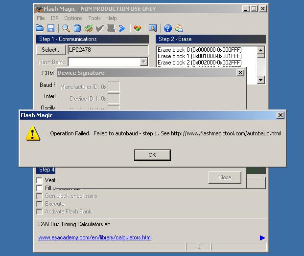

himera001 Опубликовано 18 июля, 2015 Поделиться Опубликовано 18 июля, 2015 При попытке подключения J-Link к LPC2478 Kess V2 прошивка 3.099 получаю такое сообщение. Контроллер закрыт или кривые руки? Смотри последовательность выполнения операций Ссылка на комментарий Поделиться на другие сайты Поделиться
himera001 Опубликовано 18 июля, 2015 Поделиться Опубликовано 18 июля, 2015 При попытке подключения J-Link к LPC2478 Kess V2 прошивка 3.099 получаю такое сообщение. Контроллер закрыт или кривые руки? Смотри последовательность выполнения операций Вот ещё от китайских товарищей смотри может поможет http://www.fayloobmennik.net/5322784 Ссылка на комментарий Поделиться на другие сайты Поделиться

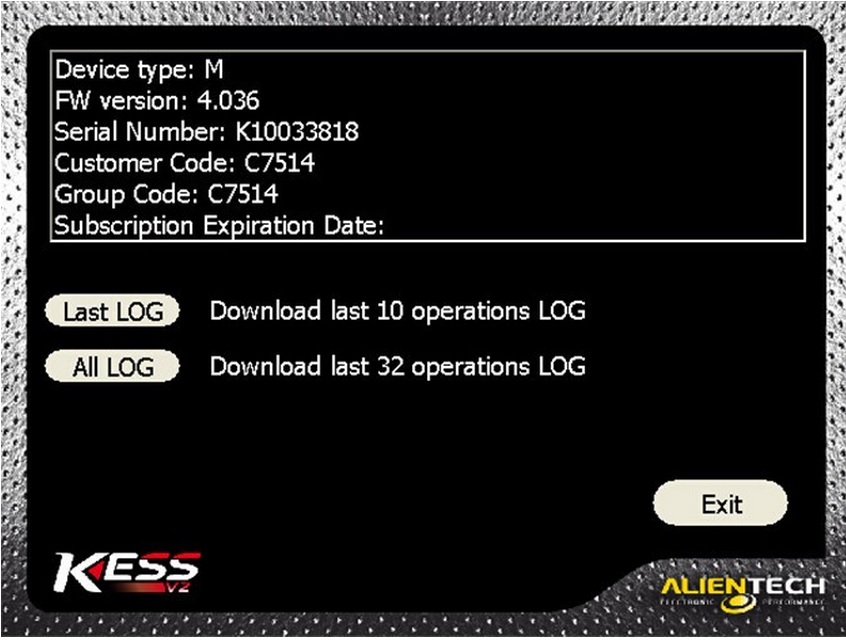

Opaev Опубликовано 18 июля, 2015 Поделиться Опубликовано 18 июля, 2015 Я на днях свой обновил до 4.036 и вначале тож не мог обновить, в итоге нашёл что плохо прихватил разьем J-link, позвонил мультиком нашёл два контакта, пропаял и прошивка залетела. Ссылка на комментарий Поделиться на другие сайты Поделиться
8k65m Опубликовано 18 июля, 2015 Поделиться Опубликовано 18 июля, 2015 просто ошибка подключения.....или контакта нет где-то... Возможно, но несколько раз проверил и перепаял. Отрицательный результат получил и при подключении через U-Link. Ссылка на комментарий Поделиться на другие сайты Поделиться

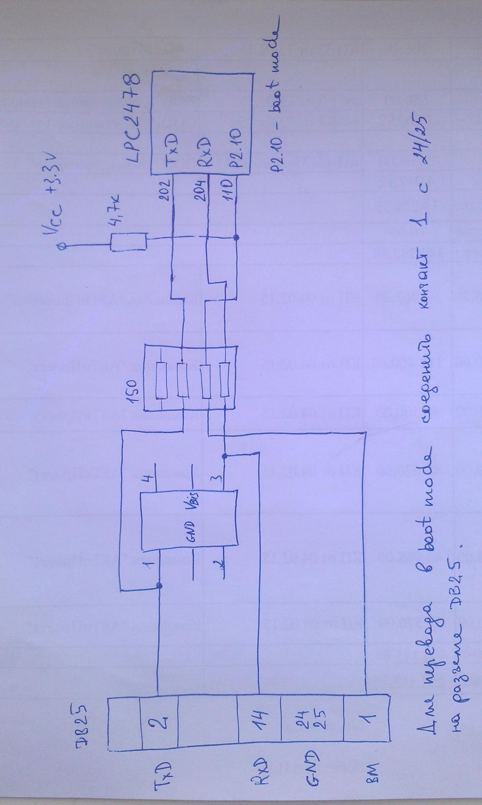

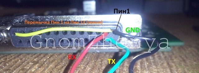

DiMonstr86 Опубликовано 18 июля, 2015 Поделиться Опубликовано 18 июля, 2015 Делай так дружище, проверено! Если не залочен проц... Ссылка на комментарий Поделиться на другие сайты Поделиться
OlegKYB Опубликовано 18 июля, 2015 Поделиться Опубликовано 18 июля, 2015 А через железный КОМ нельзя?? Ссылка на комментарий Поделиться на другие сайты Поделиться
DiMonstr86 Опубликовано 18 июля, 2015 Поделиться Опубликовано 18 июля, 2015 А через железный КОМ нельзя??ш Какой железный? Уровень TTL для подключения. Ссылка на комментарий Поделиться на другие сайты Поделиться
